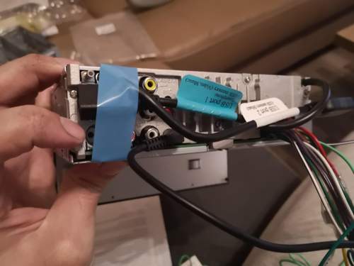

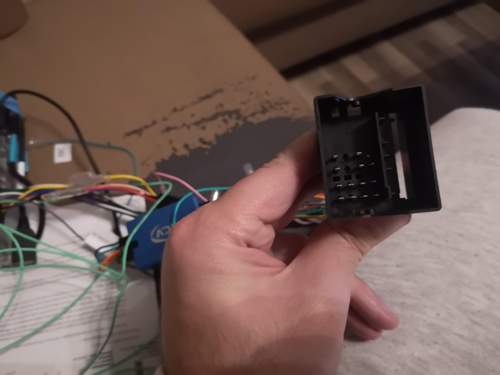

Ich habe diverse Bluetooth Nachrüstungen ausprobiert. Letzendlich war keine zufriedenstellend und deshalb habe ich auf das Doppeldin Sony Xav 3550 gewechselt. Kann ich dir nur empfehlen. Dann kannst du auch andere Abspieler anschließen und hast Google Maps für die Navigation. Alles andere ist Kacke

Wer lesen kann ist klar im Vorteil. Kein von mir getesteter Bluetooth Transmitter war zu gebrauchen. Da waren deutlich teurere als deine, Mal einfach so in den Raum geworfenen 10 Euro, dabei. Klanglich schlecht und zu leise. Weder für die Telefonie noch für Musik zu gebrauchen. Das Sony erledigt das äußerst gut.
Sowohl als auch. Glasklar und laut.

Nein war nicht dabei. Aber bevor ich 100 Euro dafür ausgebe lege ich lieber bisschen was drauf und habe eine komplette Lösung die mir viele weitere Vorteile bringt. Unter anderem noch, die von mir noch nicht erwähnte Möglichkeit, eine Rückfahrkamera zu verbauen und die vielen Einstellmöglichkeiten was den Klang angeht. Google Maps hatte ich ja schon erwähnt.....
Was das von dir erwähnte aptX angeht..... Der Klang über Bluetooth ist einfach genial. Ich vermisse nichts. Rein gar nichts. Glaube mir, ich bin schon etwas verwöhnt was das angeht ??

Es liegt ja letztes Endes an den jeweiligen Prioritäten. Für mich war wichtig: Anschluss für Rückfahrkamera, gute Bluetooth Anbindung für Telefonie und Musik, Google Maps, Subwoofer-Anschluss und die Möglichkeit einen weiteren Abspieler abzuschließen. Klanglich hab ich mich definitiv auch nicht verschlechtert. Allerdings kann ich das nicht genau sagen da ich alle Lautsprecher getauscht, günstige von Reckhorn, und die Türen zusätzlich gedämmt habe. Letztendlich bin ich sehr zufrieden und hab für kleines Geld die Anlage aufgewertet
