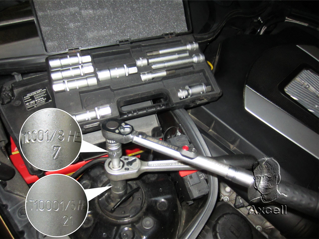

Abschließend würde mich aber interessieren- brauch ich um die Domlager zu wechseln einen Federspanner??
wenn Du Dir die Zeichung (Anleitung) anschaust, dann siehst Du, daß oben eine Schraube gelöst werden muß, da dieselbe unter der Federspannung steht, ist es wohl klar, daß die Feder gespannt werden muß, ansonsten fliegen Dir die Teile um die Ohren, was ggf. nicht angenehm sein dürfte.

Das komplette Federbein kann eigentlich ohne Gefahr aus dem Auto ausgebaut werden!
Im Motorraum musst du die Befestigung lösen und unten an der Achse auch dann kannst du das ganze rausnehmen.
Um die Feder vom Stoßdämpfer zu trennen musst du unbedingt einen Federspanner nehmen! Die Feder an der VA hat extrem viel Power! Wenn die abgeht dann gute Nacht!

Als Federbein-Werkzeugsatz kommt mein HAZET-T 10001 (VW, SEAT, SKODA, AUDI) auch beim Benz zum Einsatz.
