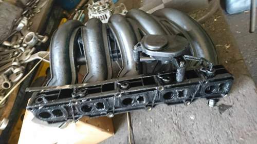

Hallo habe problem mit mein c270 laut kfz Meisterbetrieb ist klappe von ansaugkrümmer defekt das Fahrzeug geht ins notlauf und man hört das er irgendwo luft verliert?
Muss man ganze ansaugkrümmer wechseln oder kann man sie einzeln austauschen die klappen?
Kann man die klappen irgendwie deaktivieren
Danke im Voraus

man kann sie einzeln tauschen allerdings weiß ich nicht ob man die Klappen einzeln zu kaufen bekommt.

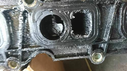

nur sind mit aller Wahrscheinlichkeit die anderen Klappen auch nicht mehr so toll. bei mir (220cdi)waren alle Klappen ca zur Hälfte abgenutzt und der Motor war dadurch das an den Klappen das Öl rauslief total versifft.
man kann wohl die Klappen auch ausbauen und die Löcher der Steuerung blindlegen obs danach funktioniert weiß ich nicht. ich habe mich für eine neue Ansaugbrücke entschieden da die alte durch das AGR total zugesetzt war und es eine ganzschöne Arbeit ist das ding zu Tauschen und ich nicht zweimal anfangen wollte. Arbeitszeit gut 7 Stunden wenn man das erste mal dran ist.

meine waren auch kaputt. War mir aber zu viel Arbeit, drum hab ichs von nem Freund machen lassen: Zerlegen, reinigen und in offenener Position mit Schrauben und Unterlegscheiben befestigen. Ein Schweißpunkt drauf und gut is! Aufpassen, dass keine losen Teile angesaugt werden können!
Der Motor wird nicht abgeklemmt. Das gibt übles Theater! Einfach hängen lassen, er denkt dann, dass alles so ist wie immer.
Wenn du in OWL bist, so Raum Bielefeld, kan ich dich dahin vermitteln. Da kannst du dir zumindest einige Tipps geben lassen.
Also du hast es dann deaktiviert soviel ich verstanden hab??? Die klappen sind dann immer offen? Kanns mir bild schicken davon?
Ja, genau. Die Klappensteuerung ist komplett außer Funktion gesetzt. Die Klappen sind dauerhaft in offener Position fixiert. Bilder hab ich leider nicht. Könnte dir höchstens den Kontakt zu meinem Kumpel vermitteln der dir das etwas genauer erklären kann.
