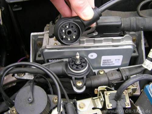

Nun habe ich heute begonnen mit dem Volometer laut Angaben des Autodata diverse Spannungen bzw. Wiederstände auszumessen. Ich wurde ziemlich bald fündig, den das Kabel das von der Einspritzpumpe nach oben hinter der Spritzwand führt und dort über dem Diagnosestecker angemacht ist, ist für den Mengenwegreglersensor (lt. Autodata) in österreich auch als Krafstoffmengenregler bekannt wenn ich nicht irre und dort sollte ich an drei Punkten eine Anzeige mit diversen Ohm Werten erhalten. TUT ES ABER NICHT!!! Also schätze ich das das Stellwerk defeckt sein wird!?
Anbei die Abbildungen......
Nun muss ich mal schauen wie ich am besten das Mengenstellwerk aus/einbaue, habe ja eine Ersatzeinspritzpumpe gekauft und an der stimmen die Werte. (+0,7-1,2 Ohm)

Was zeigt den dein Ohmmeter an, wenn du die Messungen machst? Zu tiefe Werte oder so etwas wie OL oder so?
Hast du eine zweite Einspritzpumpe gekauft?
Viele Grüsse
Viele Grüsse
Ich habe gar nichts angezeigt bekommen!!!! Also nur den Standartwert der ohnehin am Display ist.
Und ja ich habe eine 2te Einspritzpumpe gekauft.
Das deutet auf einen Unterbruch hin. Eventuell hast du einen Unterbruch zwischen Stecker und dort wo der Mengenwegreglersensor sitzt.
Ich werde heute abend im EPC/WIS schauen, ob ich noch mehr Infos wie Schema oder so finde.
Oder hast du eventuell mehr Infos wo der Regler sitzt und wie der an der Pumpe oder Steuergerät angeschlossen ist?
Viele Grüsse

Unterbruch? Was meinste damit einen Kabelbruch unterwegs von der Pumpe zum Stecker?
Nun wenn dem so wäre würde ich dies im besten Fall am Anfang des Kabels wo es aus der Pumpe rauskommt vermuten........Ista aber im Moment irrelevant da ich ohnehin eine komplette Tauschpumpe hier habe. Leider will mir die keiner einbauen der in meiner Nähe ist. Keiner will beim Benz was machen, voll krass ^^
Ich kann dir leider noch nicht genau sagen wo in der Pumpe sich das Mengenstellwerk befindet, das werde ich aber notieren wenn ich das Teil herausen habe und umgebaut wird.
Angeschlossen am Steuergerät ist die komplette Pumpe mit dem Runden Stecker welchen ich früher schon gepostet habe.

Hier habe ich noch ergänzende Fotos:
Aber ist das Ding nicht nur eine Steckverbindung?
