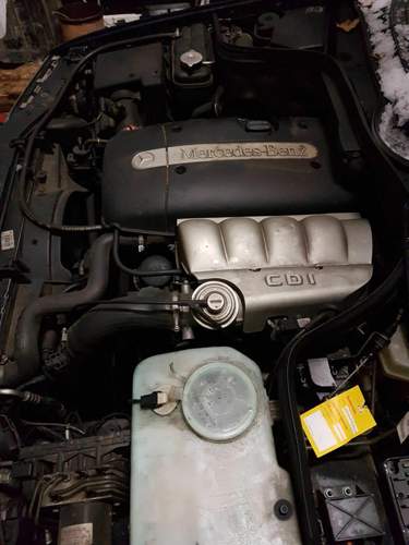

Hallo liebe Leute,
Ich steh da vor einem Rätsel , ich habe bei mir ein t Modell in der Werkstatt. Zum problem:
Man steckt den Schlüssel ins zündscgloss. Dreht ihn rum Lampen leuchten es geht soweit alles. Dann will man starten, und es passiert einfach nichts. Gut, dachten wir uns mal Batterie wechseln, die war nämlich am Ende.
Dann nochmal probiert. Gleiches Ergebnis, nur das die Lampe heller leuchten😁
Dann gedacht: ziehen wir ihn mal an. Ebenfalls ohne eefolg. So ist wie als wenn dieselpumpe So wie anlasser n vom stezerheräte nicht frei gegeben werden.
Sicherungen sind alle heile. Wenn man den Schlüssel Dr, hört man einige relais at. Evtl weiss ja wer von euch weoter ?

Wo muss denn am K40 Strom ein und aus gehen? Evtl kann ich das durch messen, um weitere Bauteile aus zu schliessen. Das k40 gibt ja wie ihr sagt auch Strom an das stezerherät, und an die Pumpe sowie anlasser weoter. Anlasser ist PIN 6 auf a1. Da kommt ja nun degenetov nix raus. Aber es muss ja auch eine hauptversorgen an morgen also 15 (zündungsplus) auf welchem PIN liegt das an?

Moinsen,
also nach dem Foto zu urteilen isses ein C 200 CDI und nicht der alte Saugdiesel.
