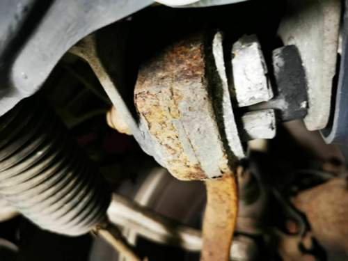

ich wollte hier meine Erfahrungen mit meinem W201 2.0 Bj. 92 Benziner / Schalter mitteilen, vielleicht
verhindert das ja die eine oder andere Havarie. Themen sind brechende Schraubenfedern vorn und ausgerissene Traggelenke vorne unten Li/Re. Beides mit absolutem Unfallpotential. Auch auf die Gefahr, daß ich hier viele MB Spezialisten langweilen bei dem Thema.
Zum Auto. Gekauft vor 3 Jahren mit nachweiswaren 160TKm. "Rentnerfahrzeug". Original Fahrwerk. Also nichts modifiziertes oder sportliches. Betrieb überwiegend Kurzstrecke. Auto bekommt fristgerecht TÜV und seine Inspektionen.
Punkt 1. Schraubenfedern vorne:
Auto wurde mit TÜV gekauft. Beim Kauf (vor drei Jahren) stellte ich vorne links eine gebrochene Feder fest. Wo die erste Windung (unten) weg war. Die Feder aber noch in der Abstützung in den Blech-oder Stahl- Dreieckslenkern "fest" saß. Nach langsamer Überführung gegen sehr gutes MB OEM Altteil getauscht. Anfang diesen Jahres, dann folgender Sachstand. --> Das Fahrzeug hat sich im Stand (auf einem Parkplatz) der rechten vorderen Feder entledigt. Diese lag ca. 0,5 m neben dem Fahrzeug ("sauber ausgebaut"). Ursache Federbruch (im Stand). Wie soll man das vorher sehen oder erahnen ?
Wieder erste Windung (von unten gesehen) gebrochen. ADAC Abschlepper angerufen und zuhause Feder getauscht. Glück gehabt Nr. 1. Nicht auszudenken, wenn daß bei Überland- oder Autobahnfahrt passiert.
Kernursache = ? Vermutlich Materialermüdung.
Punkt 2. Traggelenke vorne unten / KM- Stand: ca. 170 T:
Auf einem Parkplatz- Wendemanöver im fast Schritttempo plötzlich sehr starke Schleifgeräusche
vorne links. Ursache: Traggelenk (Kugelkopf) außen unten am Dreieckslenker rausgerissen ! Dreieckslenker stützt sich in der Felge innen ab. Weiterfahrt = unmöglich, da Rad "lose". Anheben mit Wagenheber unter Aufbockpunkte vorne = unmöglich bzw. Verletzungsrisiko.
Glück gehabt Nr. 2. Das Auto hatte zu dem Zeitpunkt noch 6 Monate TÜV. Vor ca. 3 Monaten habe ich noch selber mit einem Montiereisen beide vorderen Traggelenke auf zumindest "Spielfreiheit" überprüft aber nichts feststellen können. ADAC Abschlepper angerufen und wieder reparieren.
Als Kernursache stellte sich Korrosion in den Traggelenken heraus (unter der Staubkappe).
Von außen nicht sichtbar. Da kommt Wasser (Feuchtigkeit +Salz) rein und modert da lustig vor sich hin
und kann nicht wieder raus bis zum Exodus.
Rechts daher gleich mitgetauscht. = Gleiches oder ähnliches Bild der Korrosion.

Anbei ein Bild von den ausgebauten Traggelenken. Links das ausgerissene.

Aber: Die Traggelenke sind Kernschrott gewesen sonst wäre es auch nicht passiert. Wenn man 190er vernünftig wartet sind sie zuverlässiger als so ziemlich alles andere was mir grad einfällt.
Deswegen das Modell schlecht zu reden bringt also recht wenig. Nur als Vergleich bei meinem Mondeo mussten die Querlenker/Traggelenke ca. alle 4Jahre neu.
Natürlich ist es nicht gut wenn sowas nicht bei der HU auffällt. Aber keiner kann sicher sagen wie der Zustand zu dem Zeitpunkt war. Bevor Traggelenke so aussehen muss man sie gehört bzw gefühlt haben. Wenn man dann einfach weiter fährt ohne es kontrollieren zu lassen naja.

Also bei meinem hat der Prüfer bei der HU den Verschleiß der Traggelenke mit einer Verschleißlehre gemessen und mir geraten sie, wenn ich mal Zeit hab, tauschen zu lassen. Was ich damit sagen will, die Gelenke zu prüfen, ist eine explizite Prüfposition bei der HU. Daher sollte entsprechender Verschleiß auffallen. Der Tausch war soweit ich mich erinnere auch nicht teuer.
Federn hab ich schon alle 4 gewechselt. Ist ne Krankheit bei dem Modell. Normalerweise bricht jedoch die unterste oder oberste Windung ab und die Feder rutscht in den Teller nach, ohne dass was passiert. Man könnte damit sogar noch leicht „tiefergelegt“ weiterfahren ;-). Aber auch hier ist der Tausch relativ einfach und günstig zu erledigen.
Ist beim 201 und 124 normales Verschleißteil, Traggelenk vorne. In der Regel kann man es beim Fahren über Schlaglöcher, Bordsteine etc. Bei eingeschlagener Lenkung am Knarzen hören, wenn die Dinger fällig sind. Wechsel dauert je nach Monteur 1 bis 2 Stunden pro Seite. Material 10-18€ je nach Anbieter fürs gute Lemfördergelenk. Einzig bei den 124 mit über 200 PS in Serie sind die Traggelenke nicht gepresst und daher muss bei Defekt der ganze QL neu.
