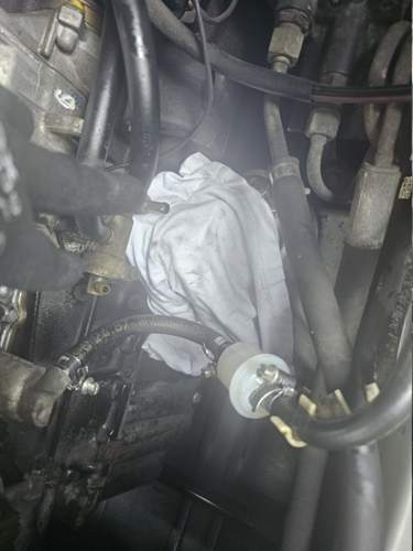

Hallo, habe ein folgendes Problem an meinem Auto (w201 diesel 190d 2,5l 5 Zylinder ohne turbo)
Hoffe sehr das ich hier ein paar Tipps bekomme.
Im kalten Zustand ist es ja eig. so das die Drehzal ja etwas höher ist
Und nach ner kurzen Zeit sich dann wieder ein pegelt.... also danach niedriger ist.
Bei mir ist die Drehzahl beim kaltstart bei 550 - 600 Umdrehungen
Und dabei läuft er dann Gefühlt nur auf 4 Zylinder bis ich dann etwas Gas gebe. Dann kommt der 5. Zylinder nach und er läuft dann einwandfrei. Sobald der Motor warm ist lässt er sich einwandfrei starten und die drehzal ist höher.
Ich habe bereits alle glühkerzen, luftfilter, Kraftstofffilter (noch nicht den Vorfilter), ölfilter (ölwechsel) erneuert und bin dabei eine neue vorglühsteuergerät reinzumachen weil ich das Gefühl habe das die Lampe nicht lang genug leuchtet beim vorglühen.
Was könnte da defekt sein bzw was kann man dagegen machen ?
Danke im voraus.

Moin
Hast du blasen in der Dieselleitung?
Guck mal bei dem Vorfilter ob dort ordentlich Diesel ankommt.
Am vorfilter habe ich noch nichts gemacht. Allerdings ist das Teil zeimlich schwarz (verdreckt) und hat eine große Luftblase.
Wollte es die kommenden Tage es eh mal anpacken.
Könnte es daran liegen ?
Ja daran liegt es öfters.
Den vergessen viele zu tauschen.
Auch durch die Kraftstoffvorwärmung Kot Luft ins System
Anschließend würde ich mir die Dieselleitungen im Bereich der Hinterachse ansehen die rosten dort durch.

Im Endeffekt benötigst du einen neuen Kraftstoffschlauch und diesen ziehst du von der Metallleitung zum Filtergehäuse
Was passiert mit dem 2 Anschlüsse (nippel) vom der kraftstoffvorwärmung?
Kann man diese einfach so belassen ? Also nicht angeschlossen...
Diese 2 aud dem Bild meine ich
Kann man die so einfach lassen ?

Ist bei mir zu lange her aber da du keinen Kraftstoff mehr einspeist, kann das eigentlich so bleiben.
Ich habe dort nichts verschlossen.
Okay. Kann ich dennoch die 2 Nippeln zu machen ?
Habe das Gefühl das es bei einem ein wenig nach tropft
Mach das ruhig. Dürften nur Reste sein.
Sicher ist es auch besser, das Kühlsystem noch auszuschleifen.
Ich hab am Anschluss am Zylinderkopf auch eine kleine Undichtigkeit (hat damit nichts zu tun), daher gucke ich mir das ganze im Frühjahr eh nochmal an.
