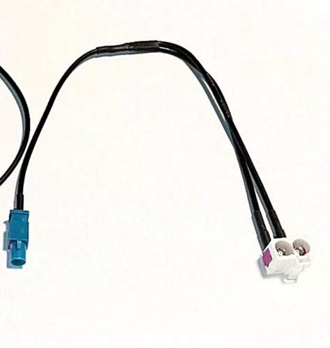

für unsere Tochter haben wir einen w169 vor Mopf „geschossen“
Nun möchte sie (natürlich) per Bluetooth über ihr Iphone Musik abspielen können.
Da das Auto im Handschuhfach keine AUX-Buchse hat, gehe ich davon aus, dass es kein AUX kann….
Ich habe das Radio noch nicht ausgebaut und weiss daher nicht, welche freien Buchsen es hat…
Kann mir jemand sagen, ob so ein Adapter das Problem „richtet“, oder funktioniert das nicht?
https://www.ebay.de/itm/133238505441?...
Vielen Dank für eure Einschätzung

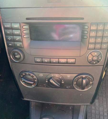

Das Radio sieht mir schon nach einem alten Audio 50 APS aus, nicht Audio 20 !
Macht es denn Navigation ? Wenn ja, eindeutig Audio 50 APS ?!
Aaaber, Tochter wollte ja vom Papa ... machma Bluetooth 😁
Das kannst du mit dem was du auf ebay rausgesucht hast erreichen, brauchst aber noch "Stromdiebe" !
Ich hab mich hinsichtlch dieser Dinge schon nahezu dutzendfach geäußert hier im Forum.
Schau daher gern selbst mal durch über die Suchfunktion oben rechts ... bitte 😉
Ja - das Radio macht Navigation. Also gut möglich, dass es „nur“ ein Audio50 ist…..
Danke für deine Einschätzung!!

Nein nein, von "nur" kann hier nicht die Rede sein, ist das Audio 50 aufgrund seiner Navigation doch höherwertiger als das Audio 20 (hat keine Navigation). Das aber nur als Geplänkel nebenher 😉
