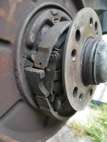

bei der A-Klasse meiner Frau ist die Handbremse zu lang - bzw der Hebel zu gross, bis sie greift; sie zieht den Griff der Handbremse bis ganz nach oben und die Handbremse greift trotzdem nur so leidlich.
Ich habe mir gedacht, entweder ist das Seil zu lang, oder die Backen in der Trommel hinten sind runter.
Der Einfachheit habe ich mir erst einmal die Trommel angeschaut.
Beim Lösen der Bremsscheibe vom Lager sind mir dann zwei Dinge aufgefallen, wofür ich eure Hilfe brauchen könnte:

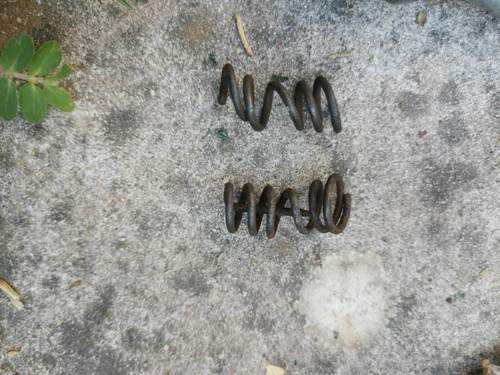

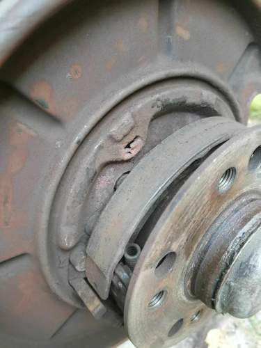

1. Es sind direkt zwei Spiralfedern herausgefallen, deren ursprünglichen Sitz ich nicht feststellen konnte. Die Spiralen sind unten auf einem der Fotos abgebildet (Bild1). Frage : Sind das zwei Abstandsspiralen, die Mittig in die Bremsbacken eingedreht werden und dann für Abstand nach Aussen sorgen? So wie ich das sehe, fehlt der Spanndraht - muss also Ersatz her. Die Position der Federn müsste doch hier (Bild4) sein, oder?

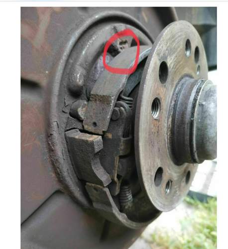

2. Die Bremsbacken sind sehr wackelig aufgehängt- der Mechanismus ist gar nicht gespannt (Handbremse ist nicht gezogen). sie hängt nur locker an einer Spreizklammer, an der des Seil für die Handbremse befestigt ist. Siehe Bild 3 und 2.
Was meint ihr zur Dicke der Bremsbacken? Müssen da neue rein? Oder ist das Seil nur zu lang?

Auf den ersten Blick ist zu sehen, dass die komplette Trommelbremse neu muss - da ist jemand mit angezogener Handbremse gefahren.
EDIT: Einmal schreibst Du Bremsscheibe, einmal Trommel - was hat der Wagen denn nun für Bremsen, Scheibe mit integrierter Trommel (so sieht es auf den Fotos aus) oder nur Trommel? Es gibt beim W168 beides.
Wie oben zu sehen, hat der Wagen eine Scheibenbremse mit integrierter Trommelbremse. Um die Beläge der Trommelbremse zu begutachten muss ich die Bremsscheibe lösen. Wenn das unklar ist, hab ich das hiermit beseitigt.
Ich werd die Beläge mal tauschen. Danke.
Wie aussieht, ist die Befestigungsmöglichkeit der Federn für den oberen Bremsbacken durchgerostet. Deshalb musst du wohl das ganze rückwärtige Blech getauscht werden. Dafür muss die Nabe runter.
https://mercedes.7zap.com/.../
4818c454-dc6a-4476-9c70-21436aca83a1

Vielen Dank jedenfalls an Bamberger; mit deinem Link war es dann klar.
