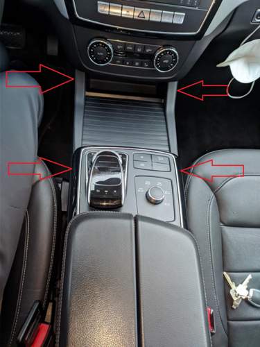

Gelöst - Knazen ist weg.
Moin, mir ging das Knazen auch auf den Sack, gestern habe ich mal die Konsole abgenommen und nachgeschaut.
Das Knazen kommt bei mir von 2 bzw. 4 Stellen. Einmal von vorne an der Konsole und einmal so ca. Mitte der Konsole auf Höhe des Drehknopfes siehe Bilder.
Vorgehen:
Zuerst habe ich die vier Schrauben gelöst, siehe Bilder, dann von der Fondseite die Konsole angehben und die Stecker unter der Konsole geköst und die Konsole anschließend abgenommen. Die beiden Nasen, siehe Bilder habe ich um ca. 2mm abgeschliffen und im vorderen Teil der Konsole einen 3M Klebestreifen (1,5mm breit 3cm lang) angebracht. Den Lüftungskanal (der klappert auch) habe ich festgeschaubt.
Alles wieder zusammengebaut und siehe da, es ist Ruhe, so wie sich das gehört. Ich hoffe es hilft dem einen oder anderen weiter, bis denn DB1000

Guten Morgen,
ich möchte mich an dieser Stelle bei @db1000 bedanken!
Dank deiner Anleitung konnte ich das nervige Knarzen endlich beseitigen.
Als weiteren Hinweis möchte ich mitgeben, dass der Cupholder durch die 2 Schrauben von der Mittelkonsole getrennt werden kann. ich habe dann sämtliche Auflagepunkte und Arretierungen, wo der Cupholder mit der Mittelkonsole verbunden ist, mit Türdichtband versehen und den Cupholder dann wieder montiert. Zum Test habe ich immer wieder am montierten Cupholder diverse Bewegungen vorgenommen, um ein eventuelles Knarzen auszumachen.
Zusätzliche habe ich noch die benannten Lüftungsrohre mit dem Türdichtband unterfüttert, da diese nur "lose"/locker im Gebläsekanal sitzen. Diese sind jetzt richtig stramm montiert. Als letzte Maßnahme habe ich alle Auflage- & Verschraubungspunkte der Mittelkonsole mit der Karosserie ebenfalls mit dem Dichtband versehen.
Ergebnis ist perfekt. Keinerlei Geräusche aus dem Mitteltunnel oder der Konsole.
