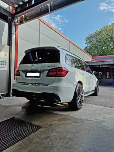

Ich habe nun im Sommer 23 Zoll und Winter 22 Zoll drauf, auf meinem GLS X166.
Die 23 Zoller haben eine Einpresstiefe von 17 (ET17) und die Felge ist gerade so noch vom Radkasten abgedeckt. Anbei ein Bild, wie das ungefähr aussieht. Vielleicht hilft das dem ein oder anderen trotzdem...obwohl es kein ML ist.
@Benutzer55 schrieb am 28. Juni 2023 um 22:34:10 Uhr:

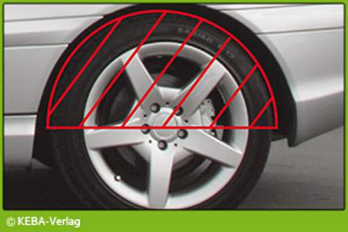

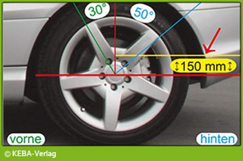

Die 22 Zoll sind meiner Meinung nach das höchste der Gefühle beim GLS. Die sehen auf deinem Auto auch wirklich toll aus. Bei den 23 Zoll bin ich raus. Da passt weder das Felgendesign, noch die Größe und auch die rechtlichen Vorgaben sind nicht eingehalten.
Die 23 Zoll sind definitiv nicht eingetragen bzw. eintragungsfähig, da das hintere Rad zum Türbereich nicht vom Kotflügel abgedeckt ist. Schau dir hierfür mal die Richtlinie 78/549/EWG vom 12.06.1978, ergänzt durch die Richtlinie 94/78/EG an. Anbei ein Bild, was die Vorgaben verdeutlicht. Wenn wir sogar die nationale Richtline betrachten geht es noch viel weniger.
Aus meiner Sicht ist im aktuellen Zustand die BE erloschen und das Auto nimmt unter Umständen ggf. ohne Versicherungsschutz am Verkehr teil.
EG-Vorgaben
Nationale Vorgaben
Danke für deine Nachricht, sieht auf dem Bild wirklich schlimmer aus als es ist. Expertenmeinung, geht gerade so noch.

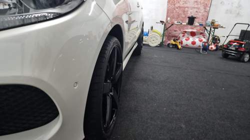

Hallo erst mal. Mein Name ist Bujar. Habe für meinen GLE jetzt die Vossen cv3r Felgen in 9x22" ET 32 mit 255 30 22 für VA und 10,5x22" ET 32 mit 295 25 22 HA gekauft und eingebaut. Jetzt musste ich feststellen das es eine absolute Katastrophe ist so zu fahren. Ich brauch mehr Reifen. Aber man hört so viel (ABS, ESP Verteiler Getriebe probleme und so) und jetzt bin ich am Ende. Könnt ihr mir vll biiiiiiitte helfen?
LG
Bujar

Hallo.
Du bekommst diese Felgen nicht eingetragen! Warum? Weil es für die 22" kein TÜV-Gutachten gibt. Alles weitere wäre vergebene Mühe und Zeit. In einem Gutachten würde ggf. die Reifengröße für dein Fahrzeug vorgegeben werden.
Die Reifenkombination aus 255/30/22 vorn und 295/25/22 hinten würde vom Abrollumfang und der Differenz von Vorder- zu Hinterachse passen. Die Kombination von 265/35/22 vorn und 295/40/22 hinten geht nicht, da die Differenz beim Abrollumfang ca. 15cm beträgt.

Bekommst du nicht eingetragen! Wonach auch? Gibt weder ein Teilegutachten von Vossen, noch ein Materialgutachten. Allein die Daten in der Felge reichen dem Prüfer nicht für eine Eintragung.
Die aktuelle Bereifung passt ja vom Abrollumfang, nur die von dir angedachte Bereifung weicht halt vom Umfang an der VA zur HA deutlich ab.
Lass das mit den 22“, zumindest mit diesem Rad ohne Gutachten.
