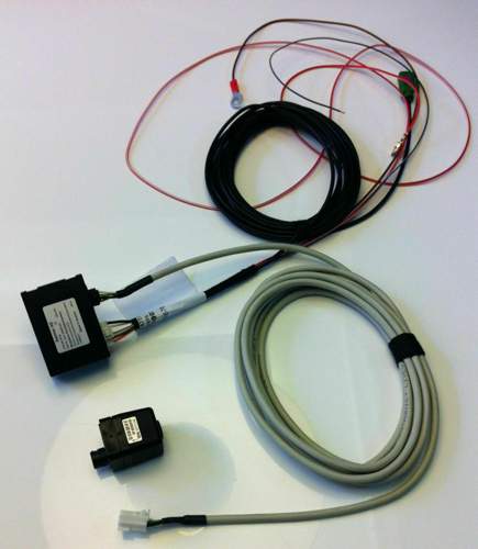

Hallo zusammen.

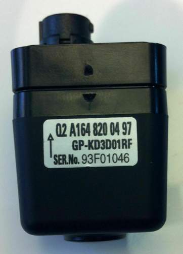

Ich bin gerade dabei eine RFK nachzurüsten und habe mir dazu von Kufatec den Kabelsatz (36907), von MB den Modulator (A164 543 00 62) und von eBay eine neue Kamera (A164 820 04 97) besorgt. Leider habe ich dabei nicht richtig aufgepasst. Die Kamera war ohne Kabel angepriesen. Dabei dachte ich an den Kabelsatz. Gemeint war aber das kurze Stück Kabel, daß normalerweise mit der Kamera geliefert wird.

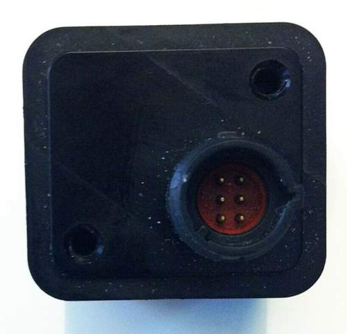

Nun habe ich eine Kamera mit rundem 6-poligen Stecker die mit dem 4-poligen Stecker des Kabelsatzes verbunden werden muß.
- Gibt es dieses kurze Stück Kabel separat zu kaufen? Im EPC habe ich zumindest unter W164 nichts passendes gefunden.
- Hat evt. jemand eine alte kaputte Kamera und könnte mir das Kabel überlassen?
- Weiß oder könnte jemand bitte herausfinden, wie die Pin Belegung zwischen den Steckern dieses kurzen Anschlusskabels ist?
Vielen Dank für Eure Hilfe
Alle Teile
Kamera

Hallo, weis zufällig schon jemand die Pin Belegung ? Würde mir echt helfen... Habe den gleich Fehler gemacht und eine Kamera ohne Kabelknoten gekauft.
Ja Leute, zur Original-Cam gehört ein Stromversorgungs-Modul und ein Videointerface und der Kabelbaum dazu

Ich habe alles original nachgerüstest. Was noch fehlt ist dieser kabel knoten. Habe mir an die 6 pin jeweils ein kabel angelötet. Original gibt es das kabel nicht zu kaufen... Jetzt brãuchte nur noch die Pinbelegung dann funktioniert alles.
Ich hab eine Nummer für den Leitungssatz:
A1644402907
vielleicht hilft das weiter
Ach und könntest Du bitte von dem Stecker ein Foto posten
Den so wie ich das gesehen habe, werden nur 4 Kabel beschaltet:
FBAS und Spannung
Das Problem ist, das dies ein Herstellerkabel ist und bei Mercedes nur als Kompletteil verkauft wird.
Du kannst aber notfalls eine Aftermarket -Cam reinschalten, was ich Dir empfehlen würde.
Oder kaufe Dir bei E**y die originalCam (mit dem Adapter) nochmal, messe den Adapter durch und verkauf diese wieder...
Es ist genau der selbe Stecker den Themenstarter hochgeladen bzw gepostet hat. JA es werden 4 Leitungen benötigt. 12V, Masse, und videosignal.
