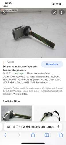

Hallo Leute,
Und zwar Funzt der Funktioniert die Klimaanlage an meinem ML320cdi nicht, Klimakompressor Läuft aber die Kupplung macht nicht zu oder auf. Laut Fehlerspeicher soll der Innenraumtemperatur Sensor Defekt sein, bevor ich größere Teile wechsele wollte ich erst den Sensor wechseln, ich weiß aber nicht wo der Sitzt und im Netz hab ich auch nichts gefunden.
Mit freundlichen Grüßen

Sitzt unten im Beifahrer Fußraum unterm Handschufach.
Wenn du 4 Zonen Klima hast jeweils im Fußraum
Die sind jeweils an den luftauslass seitlich eingesteckt

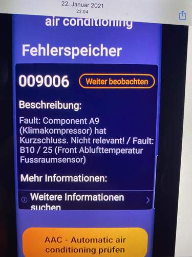

Genau das gleiche Problem habe ich zur Zeit, ich habe im Fehlerspeicher eine Meldung darüber und habe beide Sensoren im Fussraum erneuert. Jedoch ohne Erfolg. Die Klimaanlage funktioniert nur sporadisch. Wenn sich der Innenraum aufgeheizt hat unter der Sonne muss ich sehr lange mit offenen Fenster fahren um den Innenraum erst einmal abzukühlen damit die Klimaanlage anspringt.

Das hatte ich auch in verdacht ob ich den Sensor geschrottet habe, weil ich ein paar mal die Klimaanlage mit der Desinfektionsdose versucht hatte zu säubern. Da wird ja die Dose aufgedrückt und einfach in den Fussraum gelegt und dabei die Klimaanlage durchlaufen lassen bis die Dose leer ist. Aber wir gesagt habe ich mich auf den Fehlerspeicher verlassen und auf beiden Seiten die Sensoren erneuert.

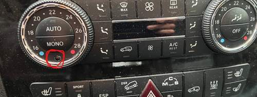

Der Innenraum Temperatur Fühler ist der kleine "Knopf" im Bedienteil, siehr Bild.

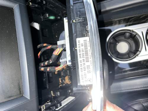

In dem Bedienteil ist auch das Steuergerät für die Klimaanlage. Auf dem Lüfter ist lediglich die Reglung für den Lüfter.
Der Klimakompressor hat auch keine Kupplung sondern eine variable Steuerung im Inneren. Er läuft also immer mit. Das wurde hier im Forum schon mehrfach besprochen. Eine Magnetkupplung gibt es seit über 20 Jahren nicht mehr.
Temp Fühler

Wie sicher bist du dir bei dieser Aussage? Im Internet finde ich nur diesen Fühler der jeweils vorne im Fußraum in der Lüftungsleitungen sitzt. Fahrer sowieso Beifahrerseite.

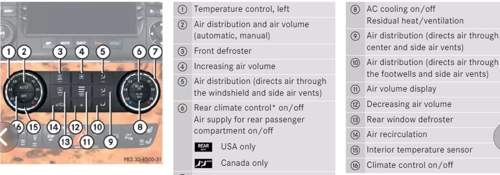

Ich bin mir sehr sicher. Es wurde in der Überschrift nach dem Temperatursensor im Innenraum gefragt und nicht nach dem Sensor für die Temperatur der Heizungsluft.
Wenn Du mir nicht glaubst, dann lies Deine Bedinungsanleitung. Dort ist der Temperatursensor aufgeführt (Nummer 15).

Haben jetzt alle Sensoren plus Drucksensor gewechselt es funktioniert immer noch nicht, wenn direkt strom an den Kompressor gibt läuft er
