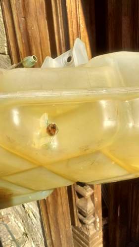

Bei meinem konnte ich das Messingrohr von Hand aus dem Plastikbehälter herausziehen !
Img-20160725-102828825-hdr
Jop, genau dieselbe Stelle wars bei mir!
