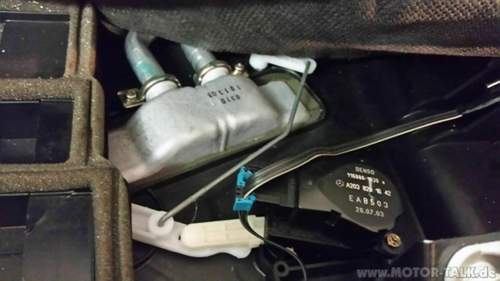

Ich habe da noch Fotos gefunden, als ich den Stellhebel der Mischluftklappe auf dem Heizungskasten ersetzen musste.
20150413-133045
20150414-165708

Auf Bild 2 ist ein Aluteil mit zwei Alurohren zu sehen.
Nur zu meinem Verständnis: die kommen von der Klimaanlage?
Das Aluteil ist demnach der Wärmetauscher?
Für mich sehr lehrreich und darum honoriert mit Daumen hoch!
Und auf Bild 1 der lange "Besenstil" waagerecht dient nur dem "festhalten" des Armaturenbretts in der Position nehme ich an?

@SEL-Fan schrieb am 15. Dezember 2017 um 11:33:37 Uhr:
Wasserkreislauf-Heizgerät Teil 59, siehe hier

@borsi112 schrieb am 15. Dezember 2017 um 12:34:44 Uhr:
Danke Ralf,
dann hängt Teil 59 im "Kühlwasserkreislauf" und wird vom Wasser durchströmt, daß durch die "nachlaufende" Heizungspumpe durchgepumpt wird. Ist das so richtig verstanden?
