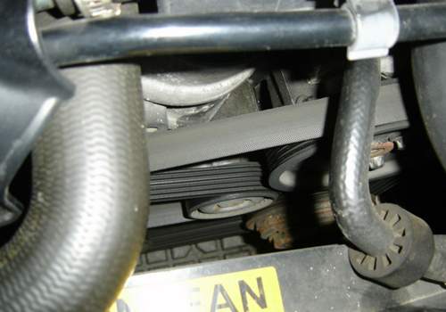

Du bist sicher dass bei dir am ML270cdi die Nr. verbaut ist?
Schau mal auf das Bild von meinem 270er Motor, da gibts keine Nr. 8.
Noch ne Frage aus welcher chicken Anleitung 😁😁 hast du das Bild?
Aber um deine Frage zu beantwoten:
Die Rollen besitzen eine Kunststoffkappe, wenn man die abzieht sieht man den Schraubenkopf.
Die Rolle im Bild ist die Spannrolle, oben darüber die Servopumpe und darunter mit dem Rost der Klimakompressor.

der Keilrippenriemen auf dem Bild vom Balmer hat auch schon die besten Tage hinter sich, wird bald Zeit für einen wechsel!😁😁

Das ist ein Bild von meinem Keilrippenriemen vor dem Wechsel bei Km-Stand 150000.
