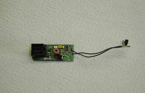

Bei der einfachen Pumpe ohne ZV wie sie in den älteren Autos mit 2 Pumpen, eine für die Sitze und eine für ZV verbaut ist, gibt es keinen Speicher und keinen Ventilblock. Da ist nur in der Leitung ein T-Stück vorhanden. Den Ventilblock benötigst du für die vorgesehene Funktion auch nicht. Ein separates Steuergerät ist nicht vorhanden, das macht alles die kleine Platine im Bild.
Soll heißen die Steuerung der Pneumatik ist eher einfach zu lösen. Und den Sitzen ist es egal welche Pumpe die Polster füllt und wie die Pumpe angesteuert wird.
Beim Kauf der Pumpe solltest du auf eine ältere Teilenummer zurückgreifen, da die jüngeren mit den Motoren Probleme bekommen und der Pumpenkörper selbst kpl. aus Kunststoff ist. Die Vorgäger besitzen ein Innnenleben aus Messing.
Platine-4
