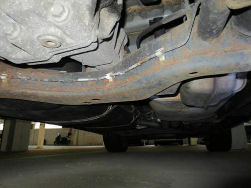

Servus
Das hab ich auch schon hinter mir 😁 Also das Kurze Stück zwischen den Achsen gibts Vorgebogen bei Mercedes, das wars dann aber auch schon .

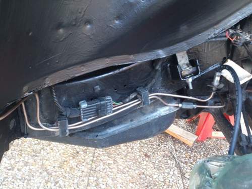

Die nach vorne nicht, das ist ein Stück. Ab dem Fahrersitzt hab ich alles neu mit Kunifer Leitungen gemacht. Dann habe ich auch gleiche neue Bremsschläuche Verbaut. Kunifer Rostet nicht mehr, mag der TÜV aber nicht so.
War mir aber Wurst, ich Bau diesen Gammel Scheiß nicht mehr ein.
KLICK Die hab ich nach gebogen. Das war die Hintere.
War aber insgesamt eine Schweine Arbeit ! Da ohne Hebebühne 😁
Schau dir auch die Kraftstoffleitungen an. Die laufen Parallel zu den Bremsleitungen
KLICK Das waren meine 😁
Mein lieber Herr Gesangsverein 😁 😁
Üble Kiste, so sehen meine auch ungefähr aus 😁

Zur Eingangsfrage. Ich habe es vor 2 Jahren beim Bosch Dienst mit Stahl Leitung von der Rolle machen lassen. Für alle Bremsleitungen komplett habe ich, mit Freundschaftsrabatt, 1053 € bezahlt. Das war es mir aber wert, denn ich habe mitbekommen wie der Meister 2 Tage lang unter meinem Auto geflucht hat.
Heute, da KuNiFer erlaubt ist würde ich eventuell selbst einen Versuch wagen.
Hat mir ein alter Schrauber gemacht ??
Hat mit Material ca. 200€ gekostet ??????
