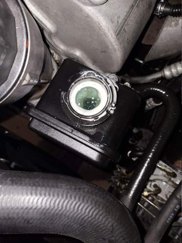

Hallo liebe Forum-Gemeinde,
ich habe ein Problem mit meinem W163 55 AMG Bj. 2000 mit 290.000KM auf der Uhr.

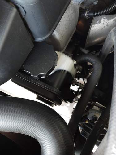

Gestern nach dem Tanken habe ich bemerkt das der Dicke über den Ausgleichsbehälter der Servolenkungsflüssigkeit Kühlwasser verliert bzw. die Flüssigkeiten vom Kühlwasser und Servoöl sich gemischt haben.
Der Behälter von der Servolenkungsflüssigkeit ist dann quasi überkocht, übergelaufen.
Bin in diesem Zustand ca. 10KM gefahren.
Über Nacht ist dann die Kühlflüssigkeit gemischt mit dem Servolenkungsöl über den Ausgleichsbehälter der Servolenkung fast leergelaufen, hat man schön am Deckel sehen können, vermutlich zu viel Druck im System?
Jetzt habe ich unter anderem hier im Forum gelesen, dass das mit einem Defekten Motorkühler zusammenhängt, aber wieso läuft dann das Kühlmittel im Ausgleichsbehälter über den Behälter der Servolenkung fast komplett leer? (in meinem Fall)
Habe mir auch schon den Peilstab für das Automatikgetriebe bestellt. Um dort zu Prüfen ob sich dort auch die Flüssigkeiten gemischt haben.
Kann mir jemand sagen, wie der Motorkühler aufgebaut ist, bzw. warum sich dann dort die Öle und das Kühlwasser mischen? Brechen im Kunstsoff des Kühlers die "Wasserkanäle"? Das scheint ja unter anderem auch eine Schwachstelle der Baureihe zu sein?
Was für Materialien werden außer den Flüssigkeiten und einem neuen Motorkühler noch benötigt. Dichtungen usw?

Kühler durchkorrodiert.
Event. falsches Kühlerschutzmittel verwendet.
Neuer Kühler.
Kühlkreislauf reinigen, Ölreste entfernen.
Nicht ganz so wenig Aufwand, da auch der Wärmetauscher
für die Heizung dazugehört.
Servolenkung reinigen. Sonst macht da die nächste große
Baustelle auf. Hier sollte sehr Sorgfältig gearbeitet werden.
Beides sind umfangreiche Arbeiten.
Werden die nicht zu 100% durchgeführt,
hat man früher oder später wieder Spaß.
LG Ro
Muss der Wärmetauscher zum reinigen hierzu ausgebaut werden, oder ist dies auch im Eingebauten Zustand möglich, durch ordentliches durchspülen.
Bei der Servolenkung wäre das durchspülen mit dem Servoöl eine Variante?

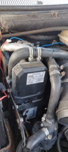

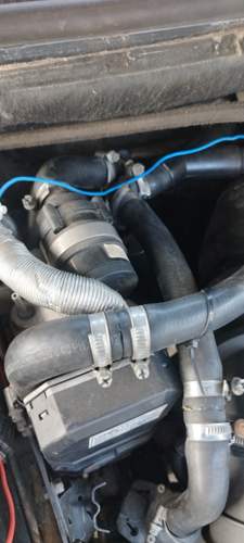

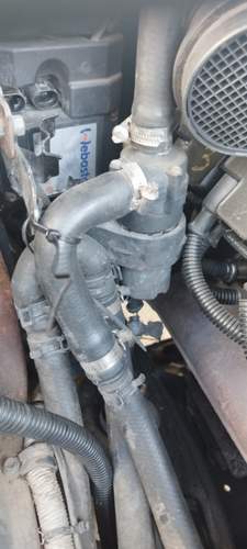

Ich hoffe ich konnte dir weiterhelfen. Ich hätte noch eine Bitte an dich. Ich habe ja einen neuen tread aufgemacht. Rückbau der Standheizung. Leider hat noch niemand geantwortet. Ich sollte wissen wie die Kühlwasserschläuche ,ohne Standheizung, ausgehend vom Heizungskühler verlegt werden. Anbei die Bilder von meiner Standheizung.
Gruß Peter
