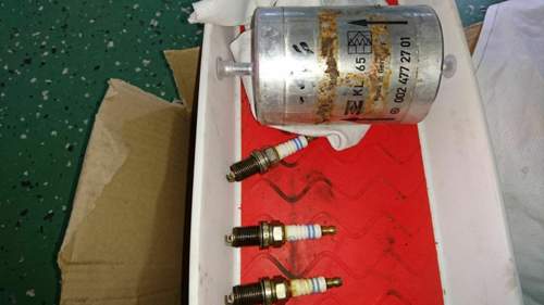

Geschätzte Freunde,
nachdem ich anhand der Rechnungshistorie festgestellt hatte, dass der Benzinfilter noch aus der Auslieferung stammt, die Zündkerzen vor 15 Jahren erneuert worden waren, seitdem über 100.000 km "vergangen" waren, habe ich die Teile gekauft, einschliesslich zweckmässigem Werkzeug (kleine Drehmomentratsche, verlängerter Kerzenschlüssel, Zündkerzenfett, Schlauchzangen, Edelstahl-Schlauchklemmen).
Im Vorfeld, mit Hilfe von Freunden aus einem anderen Forum (das gibt es "wirklich" 😛), war ich gut vorbereitet...
Abbau der Ansaugleitung, Abbau des Deckels, unter welchem Zündkerzen und -spulen "lungern", dann sehr vorsichtig die Zündspulen abgezogen, dann die Zündkerzen raus (waren teilweise nur handfest) .
Der verlängerte Kerzenschlüssel hat innen eine Gummilamelle, Zündkerzen werden sehr gut gehalten.
Natürlich habe ich die Arbeiten Kerze für Kerze ausgeführt.
Die erste Kerze, da dachte ich schon, die Kerzen wurden vielleicht doch zwischenzeitlich noch einmal erneuert...
Die anderen Kerzen waren aber ziemlich reudig, am unteren Ende des Isolationkörpers Rostansätze, leicht ölig, wie alle Kerzengewinde.
Aber, die Kerzengesichter rehbraun, also i.O.
Nach der Betriebsdauer, ausgezeichnet, finde ich.
Etwas "unappetitlicher" wurde der Wechsel das Benzinfilters.
Aber, vor und nach dem Filter die Schläuche abgeklemmt, lief nur die Plörre aus dem Filter raus...
Den Filter zügig umgesteckt, alle Verschraubungen haben sich sehr gut lösen lassen, alle Gummiteile tip-top.
Dann Motor angelassen, auch alles dicht, prima.
Da ich vorher keinerlei Probleme hatte, welche die Arbeiten hätten zwingend notwendig gemacht, kann ich auch keine Verbesserungen vermelden.
War bzw. bin etwas überrascht, dass bei dem 140er doch allerhand Arbeiten selber durchgeführt werden können, Kühlerflüssigkeit wechseln, Ölwechsel.
Fast noch wie bei meinen ehemaligen "Alterchen" (W108).

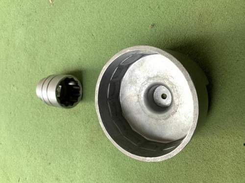

Eine Frage :
Welche Schlüsselweite benötige ich zum Lösen des Ölfilterdeckel des Motors?
