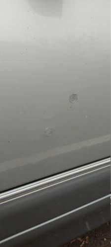

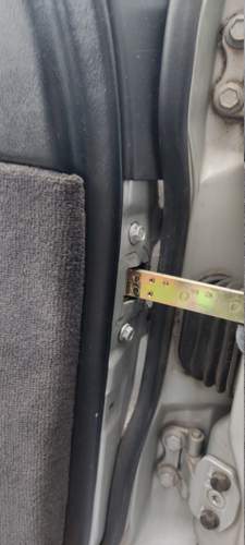

Habe mir auch die Tage mal wieder einen W140 gekauft, da ist genau das an der Tür v.l. passiert.
Die Befestigung der Tür ist dabei auch in Mitleidenschaft gezogen. Auto wird zeitnah lackiert die ganze linke Seite und die Sache ist erledigt.
Anbei ein Paar Fotos.
@Volvodriver1985 schrieb am 16. November 2022 um 12:24:30 Uhr:
Die Befestigung der Tür ist dabei auch in Mitleidenschaft gezogen. Auto wird zeitnah lackiert die ganze linke Seite und die Sache ist erledigt.Anbei ein Paar Fotos.
Ja das passiert wenn man das Geräusch zu lange ignoriert statt die Türbremse rechtzeitig abzuschmieren oder zu erneuern.

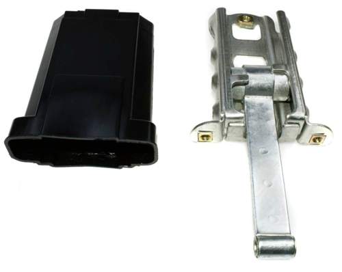

Also ich bin seit fast 23 Jahren bei MB in der Karosserie und die Anzahl der Schäden durch Fangbänder in einem solchen Ausmaß kann ich eigentlich an einer Hand abzählen.
Ich meine mich aber noch erinnern zu können das die Fangbänder mal geändert wurden bzw. mit einer schwarzen Kunststoff-Kappe bestückt wurden.
Die Kunststoffkappe ist zwar gut gemeint aber erreicht wohl das Gegenteil - nämlich daß so Mancher dann meint es ist alles i.O. weil er eine Kappe hat und die hält Schmutz und Feuchtigkeit ab.
Besser ist es beim Neuteil die Kappe abzuziehen und dann reichlich Zinkfett in die Laufbahn zu schmieren, dann die Kappe wieder draufschieben und einbauen. Wurde glaube ich schon weiter oben erwähnt.
Nein! Nicht erst schmieren, wenn Knackgeräusche macht! Gleich schmieren - auch oder gerade bei einem neuen Fangband. Das beste ist, wenn das neue Fangband vor einem auf dem Tisch liegt. Auch bei eingebautem Fangband, wenn es noch nicht zu spät ist: Holzzahnstocher nehmen und z. B. auch mit Silikonfett schön oben und unten das Fett hereinpröpeln.
Aber das macht ja keiner! Hinten ist es besonders toll beim W 140. Wenn es da passiert, kann auch zusätzlich zu Beule in der Tür noch die Führungsschiene vom Fensterheber mit beschädigt werden.
Auf den Bildern wurde das Fangband schon einmal erneuert und nicht einmal lackiert. Das geht auch mit dem Lackstift oder der Lackspraydose.
Ich kann mir lebhaft vorstellen in welchem Zustand die Kisten fast immer sind... siehe Beschreibungen und auch Bilder einige Beiträge weiter oben. 🙁
