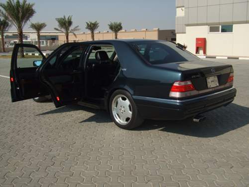

Moin,
ich hoffe es geht i.O. das ich diese alte "Leiche" aus dem Keller hole, denn mir ist heute dieser CL72 vor die Linse gekommen.
Duerfte allerdings schwer werden den hier in den Emiraten zu dem Preis verkauft zu bekommen.
LG Werner
https://dubai.dubizzle.com/.../

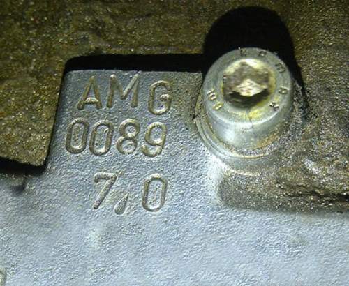

W140 7.0-1
W140 7.0-2
W140 7.0-3
120982 12 009273
Umbau 4.Quartal 97
70394 DM
+ Bremse vorne 12300 DM
Achso: Kein (!) Japaner, kein (!) Ami
Gem. Gutachter gab es 18 Stück insgesamt.
