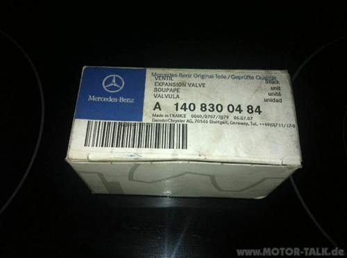

Hallo Ich habe einen der ersten 140er aus 5\91 da ist noch R12 als Kältemittel drin da sie aber nicht mehr richtig Kühlt muss sie aufgefühlt werden gleich vorweg der Verdampfer ist dicht das geht ja aber nicht mehr mit dem R12 was für möglichkeiten habe ich jetzt?
Ich dachte daran sie auf R134A umzurüsten was muss hierfüh getan werden?So viel wie ich weiß nur neue Fülladapter und einen neuen Trockner stimmt das so?

ich würde umrüsten... ersatz wäre 413 a... das aber auch nicht billig....
du brauchst nen anderes expansionsventil... und ne trocknerflasche...sowie die anschlüsse... fertig... ich könnte dir das ventil für 35 euro zukommen lassen original mb... inkl versand...

neu in ovp....eins für 134a

Hallo kannst du mall Teilenumer und ein Foto einstellen?
erst morgen... wenn ich in der werkstatt bin...
moin... so hier die bilder... und teilenummer... passt eigentlich in alle baumuster... sowie 124 und 129... und is der halbe neupreis....

das brauchst du auch nicht glauben... 413 ist das ersatzmittel...für r12... da gibts nicht sonderlich viel zu diskutieren...meine empfehlung ist jedoch umrüsten...und dazu braucht man nunmal ein 134 a taugliches expansionsventil...nen trockner... neue dichtungen... und nen paar adapteranschlüsse....
Original geschrieben von 3litercoupè
und dazu braucht man nunmal ein 134 a taugliches expansionsventil braucht man nicht tauschen, denn muss man ziemlich viel zerlegen um dorthin zu kommen .evt. muss auch das Armaturenbrett raus..nen trockner.braucht man.. neue dichtungen.nur dort wo man die Anlage geöffnet hat.. und nen paar adapteranschlüsse....braucht man auch
die alten dichtungen halten das r134a nicht aus...das geht max 1...2 jahre gut...das gilt eben auch für das expansionsventil...

Hallo und wie soll mann mal eben die Dichtringe am Verdampfer tauchschen?sitzt das Expansionsventil auf direckt auf dem Verdampfer?

Hallo und wie soll mann mal eben die Dichtringe am Verdampfer tauchschen?sitzt das Expansionsventil auf direckt auf dem Verdampfer? ja, deshalb ist das ein Aufwand der in keinem Verhältnis steht. Ich bin nicht sicher wie es beim W140 ist, aber u.U. muss das Armaturenbrett raus. Dann kann man gleich überlegen, ob man den Verdampfer vorsorglich auch tauscht, wenn schon alles offen ist und Schwupps ist der Zeitwert des Wagens überschritten.
das expansionsventil ist von aussen zugänglich... und in 3 h getauscht...die dichtungen hinterm expansionsventil... sind bereits die am verdampfer... das ursprüngliche teil im epc hat ne 201er teilenummer...was offensichtlich daruf schließen lässt das es sich um ein r12 teil handelt......die wurde dann in die des 140ers geändert... gültig bis fahrgestellnummer A328810..die sitzen dann eben auch im 124...129...201...etc.......das dürfte für seinen alten in jedem fall zutreffen.... wir haben auch jahre lang die dinger umgerüstet... und manchmal kommt auch heute jemand...und es ist immer das selbe... dichtungen, trockner... und expansionsventil... schade das hier so wenig schrauber dabei sind... so das das mal jemand bestätigen könnte....spätistens wenn man es zischen hört... sollte es neu....oder die anlage mal wieder befüllt werden...
