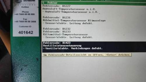

Hallo Leute nochmals,da ich nicht fähig war die Sensoren auf Funktion zu prüfen,habe ich zur 100% sicherheit die beiden Sensoren auf dem Trockner ausgetauscht. Einmal Drucksensor,3 polig und den sensor daneben mit 2 polig.
Die Klimaeinheit zeigte mir auf Nummer 7 einen Druck von 9-10 vor dem Tausch,kann sein das nur 700gramm Kühlmittel drin war. Jetzt zeigt sie nach dem Wechsel 6 bar an und 1000gramm wurden gefüllt.
Temperatur Aussenluft und Temperatur Kühlmittel weiterhin -40 crad.

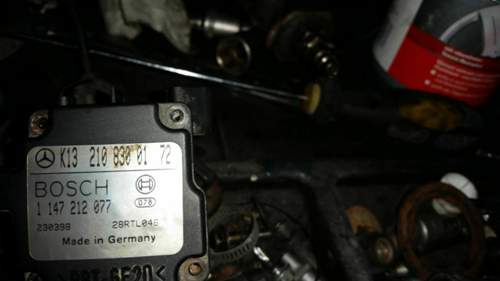

So,den Aussenluft Temperatursensor gebraucht aus ebay bestellt,eingebaut,trotzdem zeigt es - 40 crad an,siehe Foto,teilenummer bosch 1147212077,kann ja nicht beides defekt sein????
Und was heisst bitte Kühlmittel Temperaturfühler -40 crad auf Nummer 6 im BNedienteil ? die tachoanzeige zeigt das Kühlwasser richtig an,wo soll dieser Stecker liegen,es gibt nur eines unter der Ansaugbrücke zwischen 4 und 5 zylinder in schwarz 2 polig? danke an euch vorerst

Dir ist schon klar das du den Schadstoffsensor B 31 Getauscht hast?
und wenn du da überhaupt drauf geschaut hast wäre dir auf gefallen das die Geber b11-10 und B 10-5 gar nicht auf dem Bild Anordnung Bauteile vorhanden sind!
Die und die SI 17 suche ich dir Montag noch raus aber dann ist Ende!
Ja jetzt wird mir mehr klar,hilft mir aber nur etwas weiter db fuchs.
Im Internet steht das auch drin,verstellt Stauluftklappe bei viel Geschwindigkeit und Schadgase,im nachhinein ist man immer schlauer.

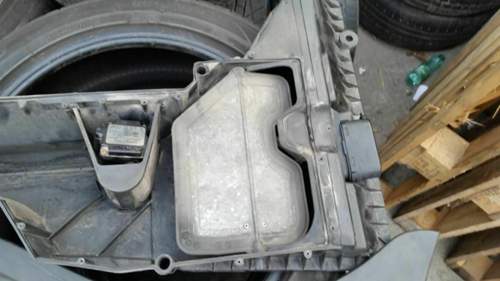

Die Aussenluftsensor links der Kennzeichenplatte und mitte in KI Aussentemperatur anzeigt, ist NICHT dieselbe als die Aussenluftsensor für Klima.
Aussenluftsensor für Klima ist links in Luftsammelkasten nahe Bremshauptzylinder.

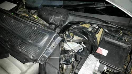

@Marie_L schrieb am 10. Juli 2015 um 23:43:22 Uhr:
Ja hat Mercedes auch vergeblich gesucht,genau an der Stelle die du gemeint hast.
Kann das sein das dieses Modell dort keinen verfügt? Baujahr 04.1998
Muss ich genauer schauen
Dort steckt nur so ein Teil was quasi mit schmalen Wasserschläuchen verbunden wäre???Wozu das dient??
ich hab jetzt auf der Klimatisierungsautomatik Diagnose fehlerspeicher abgelesen,alle gelöscht,bis auf BI227 Aussentemperatur und Kühlwassertemperatur nicht löschbar. daher auch keine Klima Funktion.
Drucksensor und Temperaturfühler Kühlmittel waren es nicht,daher erstmal das Geld aus dem Fenster geworfen.
Da ist er ja B 10-5 aber nur bis Bj ?.96 aber gut wahrscheinlich stimmen die FZ-Daten auch nicht.
@Jason300td schrieb am 11. Juli 2015 um 00:27:59 Uhr:
Temperatursensor *sollte* ein paar cm vorne und oben von diesen Teil sein.
Der Teil mit die Schläuche ist ein Thermostat für Warmwasserheizung von unterteil Windscheibe (wo die Wischerblätter anliegen) und Warmwasserheizung von Wischwasserbehälter.
Hallo Marie L,leider ist dort nicht so ein Teil verbaut,ich weis nicht mehr weiter.wahrscheinlich verbaut gewesen bis 1996,meines ist 1998. ich werde morgen bei Mercedes anfragen ob die selbst im Werk in Deutschland nachfragen können wo das sein könnte,genauso den Fühler für Kühlwasser den das Teil als defekt anzeigt,obwohl der Tacho alles richtig anzeigt.
