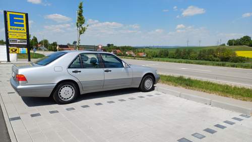

Da ein Foto
W140 SEITE

@Nussibmw schrieb am 30. August 2025 um 12:59:38 Uhr:
Da ein Foto
Ziemlich genau so steht meiner auch da, zumindest so weit man das ohne Messung sagen kann. Aber der Abstand Radnabe>Kotflügelunterkante passt zu meinem
