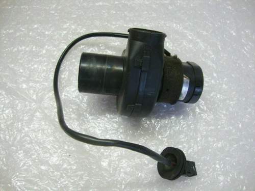

Ich habe doch (noch bei 363000km) keine demartigen Erhöhung der Havarien erlebt. Vielleicht kommt es darauf an, daß ich einen Wartungsplan ausarbeitet habe und vorbeugend viele Teile Austausche schon bevor sie Kaputt gehen. Gerade bin ich gerade dabei alle Elektromotoren, die ständig laufen, auszutauschen z.B. Heizungsgebläse, Kühlgebläse des Steuergerätekastens, Innenraumtemeraturfühler, Umwälzpumpe der Heizung, Kraftstoffpumpe u.s.w.. Schon sind LiMa, Anlasser, PSE, Servoschließpumpe u.v.M. ausgetauscht geworden. Auch Verschleißteile wie Bremsen und Fahrwerksteile werden plangemäss geprüft und ausgetauscht. Dazu kommt den vorgeschriebenen Wartungsplan von Mercedes, den ich pingelig genau folge.
Kostet vielleicht einiges mehr, aber Havarien sind dann *sehr* selten. Und dann genieße ich in vollen Züge meinen W140er, jedesmal ich irgendwohin fahren will oder muß.
Nur zum Verständnis:
Für das Steuergerätegehäuse gibt es ein Kühlgebläse? 😁
@S Klasse Fan schrieb am 18. Januar 2017 um 10:52:29 Uhr:
Ja in den ersten zwei Beujahren
Das Ding sieht so aus und sitzt vor dem Heizungsgebläse und ist mit einem Plastikrohr mit der Steuergerätebox verbunden
3333
Ich fass es nicht.... Auch wenn es mich wenig überrascht 😁
Das hat man dann später eingespart?
@S Klasse Fan schrieb am 18. Januar 2017 um 18:39:18 Uhr:
Ja scheinbar jedenfalls in Deutschland ob es noch zB in Australia Florida Nevada oder so verbaut bliebt wegen den höheren außentemparaturen weiß ich nicht
Das Gebläse schaltet bei einer Temp von ich glaube es waren 70grad ein in der Box gemesen
WUNDERBAR, Sven!
Wenn es nicht immer läuft, kann ich glaublich 90€ sparen.
War ja gerade daran die verschiedenen Elektrogeräte zu bestellen. Wenn es temperaturgeregelt ist hat es doch *wenige* Betriebsstunden in einen Wagen der meistens in Schweden gefahren wurde.
