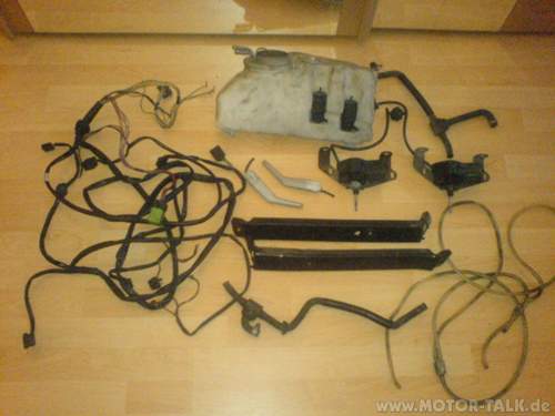

nun mal eine kleine Rückmeldung in eigener Sache,
der erste Schritt in Richtung Nachrüsten der SRA ist getan!
Habe letzten Sonntag in der Bucht einen Schnapper landen können
und für schmale 144€ eine nahezu komplette SRA für meinen 126'er erstanden.
Das Päckchen kam heute morgen an🙂
An dieser Stelle nochmal ein dickes DANKE an Gerd (300SDL),
der mir einige wertvolle Tips bzgl. ebay gegeben hat!
Inhalt der Ersteigerung siehe Bild(er)

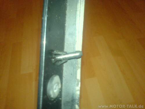

Was lediglich fehlen sind die Wischerblätter
(bei der Auktion aber korrekt mit angegeben, das sie nicht dabei sind)
und ein Gumminüppel für's Wischerwasser (Bild 2)
Die Leisten der Scheinwerfer kommen noch in Wagenfarbe,
die drei fehlenden Teile gehören noch organisiert und dann...
...heißt es im Frühjahr oder alsbald möglich: Happy Nachrüsten😉
Euer Doc
Sra-w126
Spitzwassergumminueppel
Hallo Dennis,
dann gratuliere ich mal zur SRA.
Da Deine beiden Wischerarme nicht mehr ganz so prickelnd ausschauen, dazu eine Frage:
möchtest Du diese neu lackieren? Tipp: die Dinger sind garnicht so teuer, kosten beim Freundlichen
in nagelneu je EUR 28.-, und dann schaut es schon richtig repräsentativ aus.
Die Wischerblätter sind eine verschmerzbare Investition, kosten je EUR 14.-, habe diese letztes Jahr
auch neu kaufen müssen, da es die Wischergummis einzeln leider nicht mehr gibt.
Sternengruß von Ingolf
Grüß Dich, Ingolf,
und danke Dir.
Zu Deiner Frage:
Die Leisten (an denen die Wischer montiert werden/ im Bild blau) werden noch in wagenfarbe lackiert. Da meine alten, derzeit montierten nicht mehr die allerbesten sind und eine Seite auch neu lackiert werden müsste ist das somit ein Abwasch und ich erspare mir das Bohren.
Danke Dir aber für den Tip mit den Wischerarmen. Werde mal sehen was ich aus denen noch so "herausputzen" kann; ist nicht wirklich wild und halt gebraucht - ebenso wie mein 126'er ja auch😉
Die Wischerblätter werden bald noch beim Händler erworben. Für zwei macht = 28€ lässt sich ja verkraften...
Dennis
