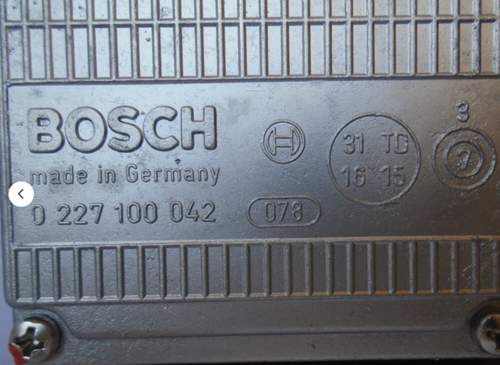

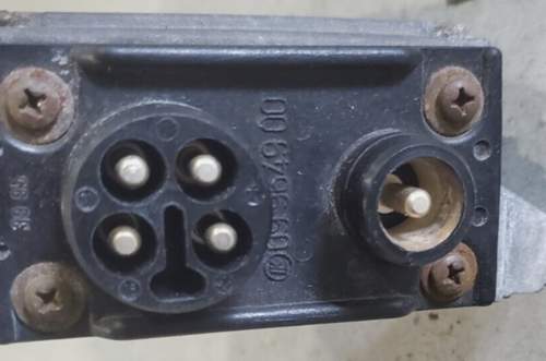

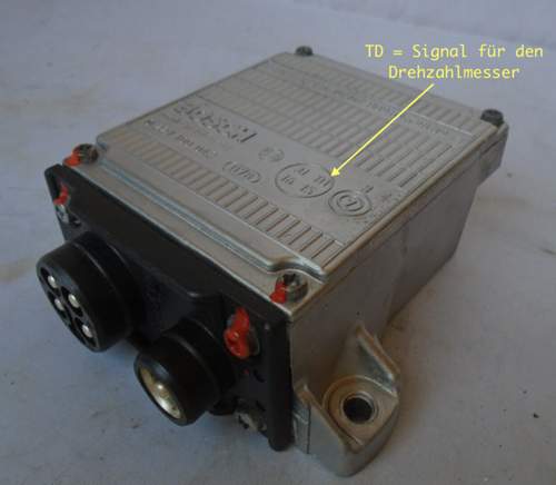

Hallo freunde des Altblechs ums kurz zu machen heute beim Fahren über eine Bodenwelle ist Mein drezhalmesser „herruntergefallen😉“ also keine anzeige mehr nun meine frage wo nimmt der das signal her eventuell nur ein kabel kontaktproblem etc danke im Vorraus
Es handelt sich hierbei um einen 500 Sec aus dem baujahr 82
13 Antworten
Das Signal für den Drehzahlmesser kommt vom Zündschaltgerät - siehe Anhang.
Es ist aber nicht möglich daß da etwas nicht i.O. ist, weil das Benzinpumpenrelais, welches auch das TD Signal benötigt, abschaltet und der Motor stehen bleibt.
Ich glaube eher daß der Stecker vom Drehzahlmesser abgefallen ist.
Du müßtest das KI mal rausziehen und nachschauen.

Genau dann werde ich mal gucken wie man das KI am besten ausbaut. Der Vorbesitzer hat aufgrund eines kaputten Benzinpumpenrelais dieses mit einem Kabel gebrückt das kann nicht damit zusammen hängen in irgend einer art ?

Nein nur das besagte kabel und da der dzm sporatisch normal funktioniert würde ich auf ein masse problem tippen

Habe vorhin mal Das KI herrausgenommen zu meiner Verwunderung war der Vorbesitzer da schonmal dran gewesen und hat alle Pins von dem 8 poligem Tachostecker herausgenommen und einzeln auf die Pins…. Naja der rest funktioniert ja habe Spannungsversorgung am Drehzahlmesser geprüft alles I.O hat noch jemand eine Idee was sein kann?
