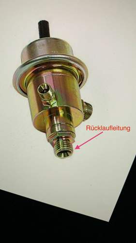

Hallo, ich habe einen Mercedes W126 der nicht mehr anspringt. Der Wagen stand seit 10 Jahren in Griechenland in einer Scheune. Das letzte mal ist der Wagen noch gelaufen (vor 4 Jahren wurde er bewegt) mit Hilfe von Startpilot angesprungen. Vor einem Jahr hab ich das Auto nach Deutschland gebraucht. Das Auto läuft nicht mehr. Neues Benzin ist drin, neue Kraftstoffpumpe verbaut, alle Leitungen erneuert. Das Problem ist, dass Benzin bis zum Mengenverteiler kommt, aber kein. Benzin rauskommt. Also habe ich einen neuen Mengenverteiler verbaut, und es wider das gleiche Problem. Mit Startpilot springt der Motor an aber es kommt kein Benzin an die Zylinder. Was könnte die Ursache sein? Das Auto stand für ne ganze Weile.

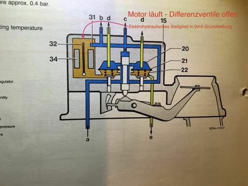

Wenn nicht genug Kraftstoff vom Mengenteiler über die dünne Leitung zum Druckregler zurückfließen kann sind die Differenzventile im Mengenteiler geschlossen. Dann kommt nix aus den 6 Anschlüssen raus.
Und was muss ich machen um die Differenzventile zu öffnen. Muss ein bestimmter Druck erreicht werden oder muss man irgendwas aufschrauben?

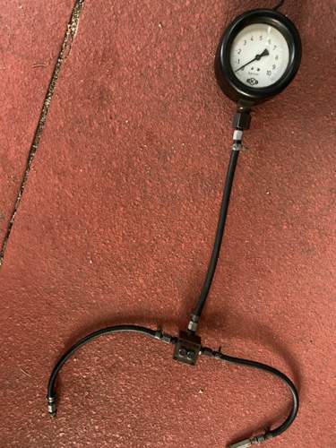

Jetzt sollte man die Drücke in der oberen und unteren Kammer messen.
Dazu wird ein Gerät wie im Bild benutzt.
Erstens wird also der Systemdruck gemessen und was genauso wichtig ist der Differenzdruck zwischen oberer und unterer Kammer [der von der Einstellung des elektrohydraulischen Stellglieds bestimmt wird] soll 0,4bar sein.
Danach hat man dann ein gutes Gesundheitsbild der KE Jetronic.

Mein Freund hat so ein Messgerät zum Differenzdruck messen ich mach des mal und schreib mein Ergebnis dann rein. Danke für die Hilfe
Also in der Oberkammer hab ich 0,5 Bar. Ich glaube das ist zu wenig damit was an den Einspritzdüsen ankommt.

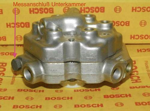

Wo habt Ihr denn den Oberkammerdruck gemessen ? Am Anschluß für das Kaltstartventil ?
Wenn in der unteren Kammer ein höherer Druck als in der Oberkammer besteht dann sind die Differenzventile geschlossen.
Und wo habt Ihr den Druck in der unteren Kammer gemessen ? Wie hoch ?
Unterkammerndruck an dieser Schraube und Oberkammerndruck am Kaltstartventil. Ja du hast es richtig verstanden, wenn man die Stauscheibe runterdrückt hat man einen Widerstand, aber es kommt halt nichts raus.

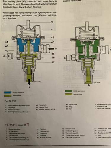

Man kann jetzt natürlich nur aus Spaß mal den Druck messen der von der Pumpe kommt. Also an der Zulaufleitung die in den Mengenteiler geht. Nur kurzzeitig, weil die Pumpe, wenn sie richtig funktioniert, dann jammern wird. Das ist zwar keine anerkannte Messmethode, wäre aber trotzdem interessant.
Aussagefähig ist nur der Doppeltest von Ober/Unterkammer und das Rücklaufvolumen das aus dem Druckregler nach hinten fließt.
