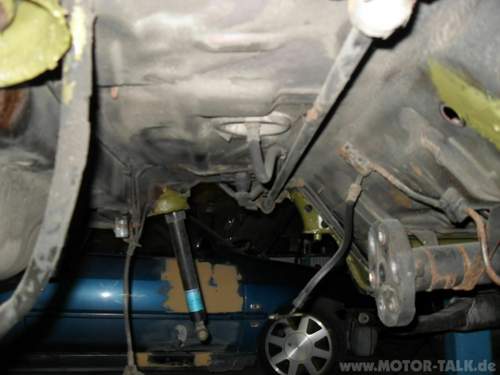

Ja die Topflager sind die Gummis!
Kannst du selber machen, aber so eine Hinterachssanierung(habe ich auch hinter mir) ist nicht billig, kostet so um die 500€ !
Ist auch nicht ganz so einfach bei eingebauter Hinterachse die oberen Streben zu wechseln oder die Gummis zu tauschen! Bei mir war die Achse ausgebaut und da habe ich alles ganz einfach einbauen können!
Aber lohnen tut es sich auf jeden Fall den man Fährt wie wenn die Achse noch keinen Kilometer gelaufen wäre 🙂

Das Federungsverhalten geht eig. wohl. Hab das Auto mal über die Grube gefahren und den Schalter für die Niveauregelung von Hand betätigt. Das Heck hebt sich und senkt sich auch wieder. Mir ist nur aufgefallen, das das Gestänge (von den beiden Achsseiten, wo die Reifen sitzen) für die Höhenanzeige etwas schwergängig geht? Habt ihr vielleicht ne Lösung?
