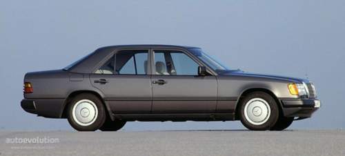

Von der Seite sieht er so aus. Hinten scheint er tatsächlich ein wenig hoch zu sein.

Dieses hochstehen beobachte ich öfters. Hat meiner auch mit Bilsteinfedern.
so ist es original
