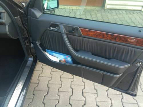

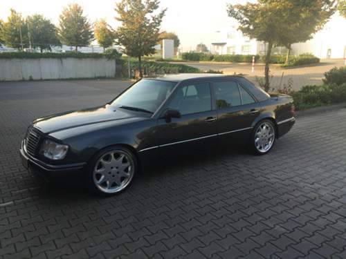

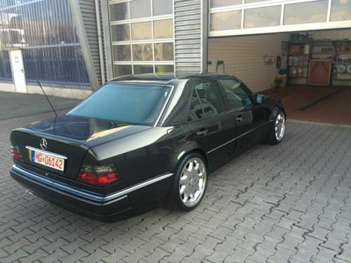

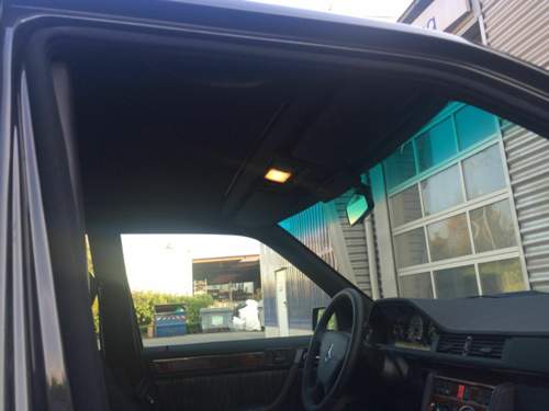

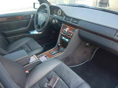

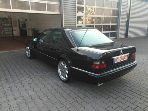

Hallo Sascha. Das mache ich gerne. Ich kann dir sagen, der 5 Liter war ja schon der Hammer aber die 6 Liter ist der Wahnsinn und übertrifft das Fahrgefühl des 5 Liters noch um einiges. Ich freue mich immer wieder in so ein altes Auto einzusteigen, welches im Zustand und Fahrgefühl eines neuwertigen Fahrzeugs ähnelt. Der 124 war immer schon ein tolles Auto.
Anbei nun Einige Bilder. Ich hoffe ER gefällt euch und freue mich auf eure Meinung.
Ich versuche es mal über Handy. Vielleicht klappt es ja.

Glückwunsch, Geilomat 😁, was für ein fantastisches Auto !!!! 🙂🙂🙂🙂
Gruß,
Th.
Danke ????
Perfekt!
