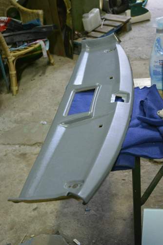

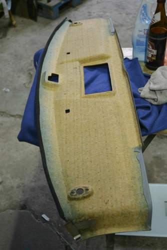

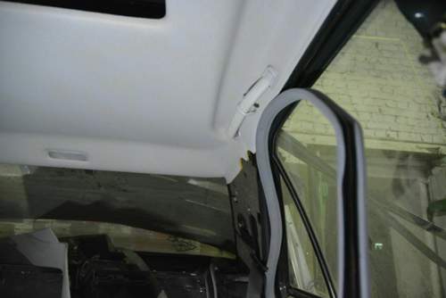

Ich hatte keine organgenen Brösel... ich glaube, das ist Teil des Formhimmels, leider habe ich keine Bilder von der Rückseite.. aber vielleicht ist es wie auf dem ersten Bild?
-dsc7639
-dsc7638
-dsc7636
+4
Das ist ein Karton, auf dem der Stoff aufgeklebt ist, dazwischen der Schaumstoff. Der wird alt und bröselt, so wie die Dämmmatte der Motorhaube. Deswegen kommt der Stoff herunter.
Der Karton ist nur gesteckt, nicht geklebt.

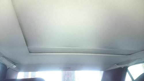

Du kannst auch den Stoffhimmel montieren, es sind allerdings ein paar Sachen anders, zb die Befestigung hinten an Der Scheibe, die Halterung der Leuchte hinten, usw.
Wenn es dich interessiert, kann ich es genauer schreiben, habe den Wechsel letzte Woche gemacht.
siehe Anhang...danach solltest du einen Spannhimmel haben.

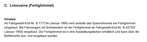

Wenn ich das richtig verstehe, dann hab ich also einen Fertighimmel laut dem Bild von KultFan?
Meine FIN ist: WDB1240221B883828

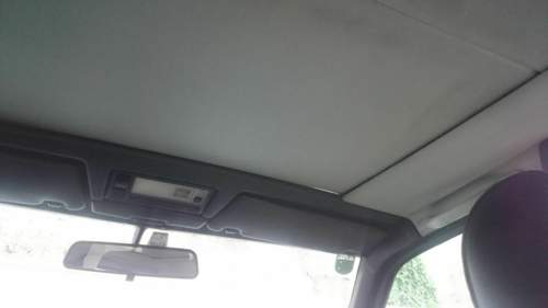

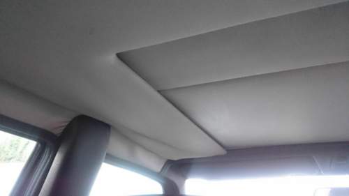

Naja der Himmel mit Karton hing herunter und ich hatte aus dem Schlachtauto eben nur den Stoffhimmel.
Wenn dein Himmel so wie auf dem Foto ist, ist es der aus Karton.
Der Stoffhimmel ist perforiert und hat zb hinten eine Naht.
Heckscheibe kann bleiben, die ist geklebt, das wäre viel zu viel Aufwand.
Danke für die Antwort - ich werde heute gleich mal nachschauen ob ich die Naht finde - und ein Foto machen.

Mopf1 und Mopf 2: Formhimmel oder Fertighimmel (bei Mopf1 mit Schiebedach erst ab 01/93)
ein auf Karton aufgepresster Himmel
Mopf0: Stoffhimmel oder Spannhimmel
gespannt über eine Art Gestell?
beide dürften wohl diese orange Polsterung verbaut haben.
also es ist grundsätzlich eigentlich so, dass die Spannhimmel nicht (von alleine) kaputt gehen (runterhängen),
nur die Formhimmel, welche irgendwann 1990-1991 eingeführt wurden.
Das wird irgendann noch zu einem Problem. Aber eventuell kann man ja auf Spannhimmel umrüsten.
