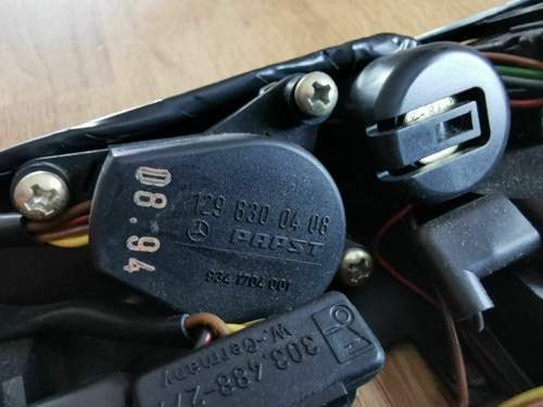

Ich hab die Innenleuchteneinheit ausgebaut, und hab rausgefunden, welcher Fühler es ist. Der kleine Lüftermotor läuft aber noch. Ist dann der kleine schwarze Fühler in der Mitte eventuell defekt? Wie kann ich den prüfen?
Du müßtest eine Widerstandsmessung machen, vielleicht findest du die Werte in der WIS? Guck mal ob er Durchgang hat. Wenn er keinen hat, ist er definitiv tot.
Macht aber alles keinen
Unterschied, wenn du beim Duoventilstecker 3 Polig in der Mitte und Außen jeweils 12 volt oder mehr gemessen hast. (der eine Pol in der Mitte ist Masse, die beiden Außen Plus)
Wenn du das gemessen hast }}>MUß{{< deine Heizung kalt machen.
Wenn sie doch warm macht, stimmt was mit den Leitungen oder dem Duoventil nicht.
@iuly68 schrieb am 11. April 2021 um 12:17:54 Uhr:
Mal eben kurz dazu: ich habs bei mir nicht geschafft, die Dachbedieneinheit auszubauen. Hast du eine ganz kurze Anleitung?
Danke und Gruß
Zum Ausbau: Spiegel mit Ruck "rausreissen";-) Das sieht man schon Schrauben, dann vorsichtig mit kleinem Schraubenzieher die Klarsichtblenden der Beleuchtung raushebel, darunter sind auch noch Schrauben, wenn ich nicht irre. Bei lief der Moror auch noch, aber zu schwach.
