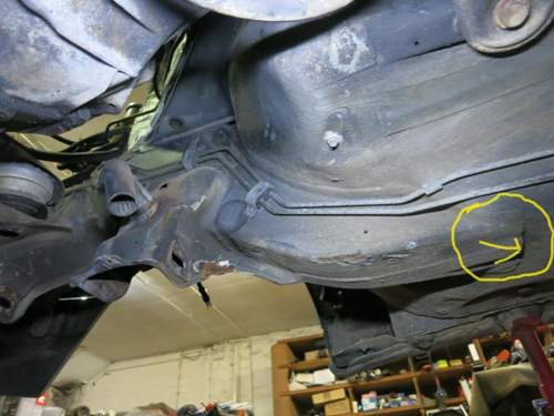

Ich habe mir vor kurzem einen W124 260E gekauft, leider ist mir bei dem kauf nicht aufgefallen das im Fahrerfußraum Nass ist. An der Stelle (Im Bild makiert) tritt Wasser aus, ich vermute das es das es aus der Strebe mit den 2 Löchern aus der mitte kommt, weil da auch Wasser drinne ist.
Ich weiß nicht woher das Wasser kommt und wie es rausbekommen soll, eine schnelle Idee wäre ein Loch zu Bohren damit ich das Wasser wegbekomme, dann weiß ich aber immernoch nicht woher es kommt, daher bitte ich um Hilfe.

Ist das der Ablauf unterm Auto oder ist das weiter vorne? Hab bei mir gar nicht gesehen das da Löcher in dem Profil sind. Kannst auf jeden Fall mal gucken ob der Ablauf bei dir frei ist.
Pruefe mal die Ablaeufe...
Und es gibt ein Video bezueglich Wassereintritt bzw Ablaeufe von Schrauber Jack, ein W124-Profi: https://youtu.be/0w0CV_A2KmU?si=YFx3sC-vmSs1pCd7
Viel Glueck
Könnte sein das es daran gelegen hat, Danke euch!
