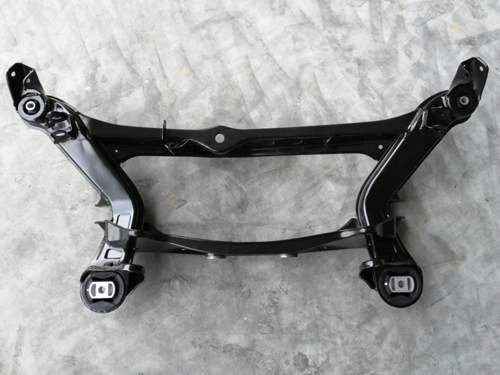

aktuell bin ich an ner hinterachse dran, mit kompletten lenkern und achsschenkel samt radnabe. vielleicht hat da jemand noch nen tipp, hab nur 1 Angebot in der bucht gefunden

Bzgl. Hinterachse: Verstehe ich richtig dass du eine komplett überholte suchst mit allem drum und dran?
Das ist imho unklug. Kauf dir die Einzelteile und schraube selbst zusammen. Ist viel günstiger.

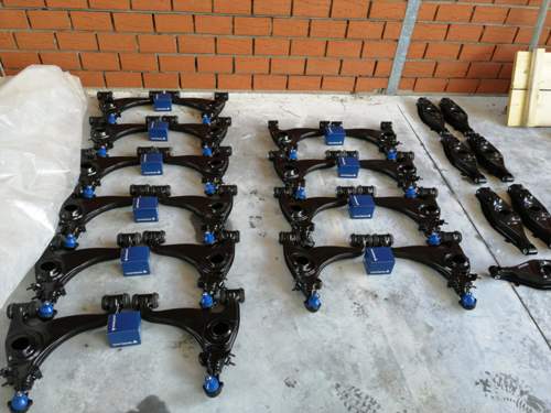

Überholte HA-Träger gibts ja einige, die Streben gibts auch als Set. Achsschenkel werden schon schwieriger. Hier im Forum gibts jemanden der Fahrwerksteile überholt. Es ist der User D124H. Vielleicht kannst du mal Kontakt zu ihm aufnehmen. Schau mal hier, 7. Beitrag: https://www.motor-talk.de/.../...i-gut-oder-schlecht-t7383418.html?...
Kannst auch mal hier (KLICK) stöbern
das ist einer aus einem Nachbarforum (forum.mb124.de), den Stefan kann man auch für Fragen gerne anschreiben, hilft gern und hat Kernkompetenz 😁

Frag mal @D124H ob er eine Hinterachse für dich hat.
Teilekatalog: https://mb-teilekatalog.info/view_GroupAction.php?...
Achskörper vom Kombi, sowie Federlenker hinten für Kombi dürften sich noch auftreiben lassen 🙂

Danke dir. Geld ist wirklich zweitrangig, es ging mehr darum das der gute wirklich ne super basis hat, aber hinten die anbauteile sehr korridiert sind. es wäre schneller und einfacher gewesen, ein starres fahrwerk zu verbauen. wir sind aber schon runter von der idee, es werden neue niveaudämpfer gekauft.
Die Hinterachse kostet 830 mit lemförder lenker satz und den federaufnahmen plus 500 für die beiden kompletten achsschenkel mit radnaben. ist auch ne zeitliche sache, wieso wir das komplett kaufen wollen
