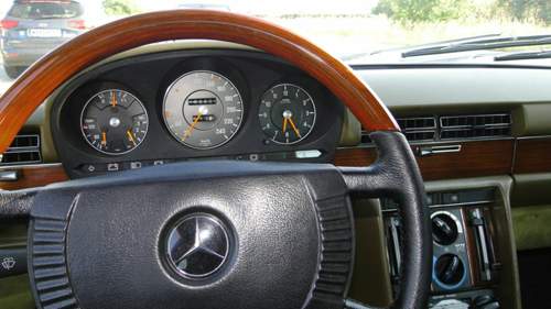

Servus,
also Mercedes-Tankanzeigen waren immer schon eher "Schätzeisen", und meistens "hängen" sie auch ab und zu mal. Besonders bei älteren Fahrzeugen - ich kann da ganze Arien davon singen 😁
Das Problem hatte meine Flosse (W110) schon, und es zog sich durch sämtliche Baureihen die ich hatte, bis hin zu meinen div. W126.
Wenn die Anzeige auf "Viertel" hängt, und das Lämpchen angeht, klopf mal mit der flachen Hand oben auf's KI - Du wirst Dich wundern. So mach ich das seit fast 40 Jahren, und es klappt eigentlich immer.
Auch bei meinem aktuellen W116, bei dem es auch ab und zu - und lustiger Weise wie bei fast jedem alten MB - in der Gegend um die "Viertelstellung" hängt. Meiner sogar oft schon bei "Halb", manchmal auch gar nicht - ist ganz unterschiedlich - siehe Foto /Zündung ist AUS!
Auf die Reservelampe kann man sich beim Stern eigentlich zu 100% verlassen - außer es ist ein alter Diesel, und das Messrohr bzw. Geberrohr im Tank ist verschlammt, daß der Kontakt unten nicht schließen kann. Ist aber bei Dir nicht der Fall, es leuchtet ja!
Ergo besser nach der Lampe richten, als nach dem Schätzeisen!
Also in dem Sinne ist nichts "kaputt", sondern Dein 230er hat nur die alte MB-Tankanzeigen-Krankheit 😁
Eigentlich müsste man eine neues Anzeigewerk ins KI einbauen, wäre kein Akt, sind nur ein paar Schrauben - aber ob das überhaupt noch lieferbar ist, wissen die Götter... Im Falle des Falles sachte(!!!) draufklopfen geht ja auch 😉
