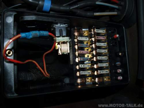

Ich habe heute nach dem Kraftsoffpumpenrelais gesucht, welches eigentlich im Sicherungskasten zu finden sein müsste. Spannenderweise ist da aber kein KPR sondern nur zwei mit einem Stecker verbundene Rot-Grüne Kabel. Ich vermute mal, dass da ein ganz schlauer das KPR überbrückt hat. Das KPR wurde vermutlich samt Konnektor einfach mal so entfernt.
Ich bin jetzt ein wenig fertig mit den Nerven und wäre dankbar, wenn mir jemand bestätigen könnte, dass das Relais beim 280 SE, W116, BJ77 definitiv im Sicherungskasten sitzen muss oder doch noch wo anders versteckt sein könnte. Ganz super wäre ein Bild eines Sicherungskasten mit eingebautem Relais.
Grüße von Wolf

Hallo Mani
Dein Link "justanswer.com" hat mich einen entscheidenden Schritt weiter gebracht - vielen Dank.
In meinem W116 ist noch eine alte Variante des KPR verbaut, aus Alu, deutlich kleiner und nur mit 5 Pins. Außerdem ist die Bezeichnung der Pins bis auf die Nummer 87 und 30 völlig anders, so dass ich nie auf die Idee gekommen wäre, dass es sich hierbei um das KPR handelt (die Bilder des "neueren" Relais kannte ich bereits). Außerdem ist die PIN-Belegung eine andere, so dass das neue KPR eher nicht passen würde (Kabelanschlüsse am Konnektor müssten wahrscheinlich umgelötet werden).
Ich habe das KPR überbrückt und trotzdem die Pumpe nicht zum Laufen gebracht.
Ich schildere noch mal kurz die bisherigen "harten" Fakten; vielleicht gibt es doch eine schlüssige Erklärung:
- vor 8 Wochen Einbau neue Krafststoffpumpe
-im Vorfeld Aussage des KFZ-Meisters, dass kein Strom auf der Pumpe wäre; wie er dann Strom auf die Pumpe bekommen hat, weiß ich nicht- werde ich noch fragen.
- die Pumpe ist gelaufen; zum einen habe ich sie mal gehört (schmatzendes Geräusch-fand ich auch komisch), zum anderen lief der Benz seither ca. 200 km.
-die Pumpe hat nach Einschalten der Zündung nie Geräusche gemacht, da bin ich mir sicher.
-der Benz lief immer sehr schlecht an (nach 5-10 sec. Anlasserorgelei), manchmal war es im Kaltzustand besser, als bei warmem Motor.
Welche Komponenten sind noch an der Pumpenfunktion beteiligt? Druckmesser, der die Pumpe an - und abschaltet? Ich kenne mich da leider zu wenig aus. Einen Kabelbruch halte ich auch für unwahrscheinlich. Vielleicht muss doch der Bosch-Dienst ran.
Und dann noch das seltsame Kabel (rot-grün) welches im Sicherungskasten zusammengesteckt ist - sieht auch nicht nach Serienausstattung aus...
Auf dem Bild ist das Relais nackt; ich habe die Hülle entfernt um zu sehen, ob es schaltet - tut es.
Viele Grüße von Wolf
