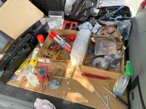

Moin bei meinem Viao 2012 ist eine Rückfahrkamera nachgerüstet die den Geist aufgegeben hat. Zum Wechseln muß ich die Chromblende von innen abschrauben. Die Schrauben sind aber ziemlich rostig und drehen durch. Hat jemand einen Tipp wi ich das lösen kann? Hab jetztmal Roslöser draufgemacht, aber da die durchdrehen, habe ich wenig Hoffnung...

Damals habe ich so gemacht:
1. Die Mutter wurde mit einem 10nen Schlüssel festgehalten und mit einem Bohrer zerstört.
2. 1xEdelstahl Schraube+ 3xMutter + 1xUnterlegescheibe + 1x Federscheibe, aus dem Bauhaus als Ersatzschraubesatz die Chromblende befestigen. Insgesamt 4 Ersatzschraubesatz. Siehe Fotos
Viel Erfolg!
