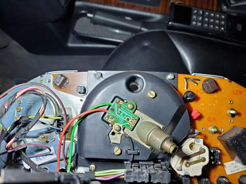

Hast du noch einen Tacho mit Tachowelle als Antrieb?
Grüße Johann

Tachowelle beim W465 😕😕😕?
Evtl. kann man das ja beim W465 mit der Diagnose anpassen? Beim letzten W463 ging das jedenfalls noch nicht!
Mit neuer Serienbereifung und dem vorgeschriebenen Reifendruck, bei der in der BA genannten Beladung, sollten bei 100 km/h mindestens 99 km/h angezeigt werden.
Das war bei meinem W463 nach dem letzten Reifenwechsel jedenfalls noch so.
Bei BMW kann man seit mindestens 10 Jahren schon im Kombiinstrument selbst die Geschwindigkeitsabweichung korrigieren 😁😁😁.
Übrigens, die hatten schon seit 1983 keine Tachowellen mehr 😁😁😁.
Sorry - W 465 in der Überschrift habe ich nicht gelesen
Mein W463 - Baujahr 1991 hat noch eine Tachowelle
