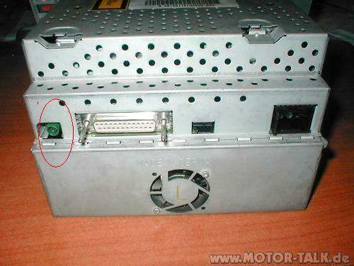

Du hast ein Comand aus 2003 , sprichst davon das du auch ein TV Tuner hinten verbaut hast .
Also ist es doch möglich .
Zu Sicherheit kannst du hinter dein Comand schauen , ob ein Fakra ( ich meine grün ) Anschlüss vorhanden ist .
Wenn dieser nicht vorhanden sein sollte gehts natürlich nicht .
Ab 2005 glaube ich wurde dieser Stecker einfach nicht mehr verbaut  und somit war es nicht möglich TV zu schauen , nur hast du doch schon ein TV Tuner ( zwar analog und nicht digital ) verbaut .
Schaue am besten mal nach !!!
Lisa

Man kann es nicht an der Teilenummer oder sonstiges erkennen , der Ausbau ist die "einzige" Alternative um zu erfahren ob man nun ein seperaten Bildeingang ( Fakra ) hat !
Wenn man wie schon erwähnt einen analogen TV Tuner drin hat , ist das mit Sicherheit der Fall 😉
