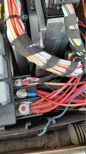

ich bin etwas ratlos mit diesem Problem bei meinem 200sender w163:
Nach der Montage dieser Zusatzscheinwerfer leuchtet die ESP Lampe auf. Ohne Anschluss ist die ESP Lampe wieder aus.
Montiert wurde erst wie Tagfahrlicht, also Zündung an = Scheinwerfer an; dann als 2.ter Versuch ein Schalter dazwischen mit on/off Funkton. Off = kein Fehler, on = Fehler: ESP Leuchte on.
Scheinwerfer:
http://www.ebay.de/.../231871534734?...
Der Anschluss erfolgt an das geschaltette Zündungsplus im Sicherungskasten, siehe angehängtes Bild (mitte); Masse normal auf Karosse.
Danke für Tipps.

Das ist egal wie die Lampen heißen oder aussehen, legal oder nicht.
Schließ die Dinger mal über ein Relais an Zündungsplus an und nimm den Laststrom des Relais von der 30 daneben.

@Balmer schrieb am 10. Juli 2016 um 19:28:58 Uhr:
Nein, ist es eben nicht.
Der 163er hat keine Netzfilter an Bord, die das Stromversorgungsnetz sauber halten.
Es ist wohl so gemacht worden, das jedes Steuergerät selber schauen muß, das es keine Störungen in das Versorgungsnetz hineinläßt.
Wenn jetzt eine Elektronische Schaltung (die China-Kracher-Lampe ist nix anderes),
dort eingeschleift wird, die Störungen produziert und ungefiltert weitergibt, ist es auch
Egal, an welcher Stelle das geschieht. Vielleicht eine Diff. von 10 % Signalüberlagerungsstärke wenn man am anderen Ende vom M ist. Je nachdem wo man misst. Aber das Hauptproblem stellen diese Störsignale da, die durch die Inverter der LEDS generiert werden.
Einfacher Test:
Lampe mal in Betrieb nehmen und schauen, was dann auf der Versorgungsspannung für
Störsignale drauf sind. (Digitaloszilloskope mit Speicher oder Transientenrekorder)
Oder noch einfacher LED Lampe mit E-Zulassung verwenden.
Die dürfte dann einen Filter drinn haben.
LG Ro

wir hatten vor kurzem ein ähnliches Problem an einem W163 der für Wald und Wiese zum runter rocken gekauft wurde. Der letzte Vorbesitzer hatte da auch LED-Leuchten installiert die sofort nach Zündung an leuchten sollten. Nach dem trennen der Lampen war auch hier alles o. k.
Und nach den trennen von Stromkreis 15 und Entnahme des gesicherten Lastststroms von Stromkreis 30 (an genannter Stelle) traten die Störungen nicht mehr auf. Deshalb habe ich das o. g. geschrieben weil eigener Erfahrungswert.
@FeueralarmFL
Was die Klemme 15 im Sicherungskasten vertragen kann ist für diesen Fall unrelevant, weil der Stromfluß deiner Lampen garantiert geringer ist als der einer herkömmlichen Glühlampe.
Welche Zusatzsicherung hast du dafür verbaut?
Ach und Klemme 15 läuft immer über das Zündschloß oder wird über Relais vom Zündschloß geschaltet.
Deshalb wird Klemme 15 auch landläufig als Zündungsplus bezeichnet.
Hallo Reiner,
klar, dann bist du unter die Schwelle gekommen, wo aufgrund der Fehlertoleranz die Störungen noch behebbar waren. In diesem Moment eben. Diese Schwelle ist aber schwimmend. D.h. der Fehler kann dann auf einmal wieder kommen. So wie bei szopnos. Den das eigentliche Problem ist nicht behoben.
LG Ro
