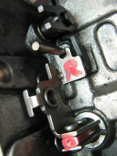

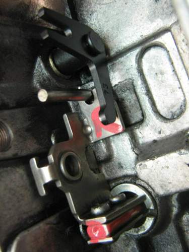

Der STOP Hebel ist auf die falsche Seite der Regelstange rot R gerutscht, letztes Foto.
Jetzt kann diese nicht mehr in die STOP Stellung gelangen.
Es sollte so sein wie in Bild 2 + 3.
Regelstange-stellung-stop
Regelstange-stellung-volllast

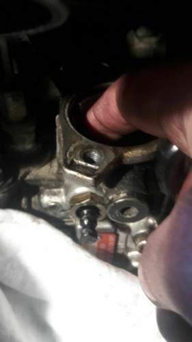

Mir ist nicht ganz klar von wo man an die Regelstange in der Einspritzpumpe dran kommt. Ist Bild 1 die richtige Öffnung ? Kann das nicht richtig erkennen. Für ne kurze NAchricht wäre ich sehr dankbar.
Viele Grüße
Ich würde die Regelstange wie in Bild 1 ganz nach rechts = hinten drücken und versuchen, den STOP Hebel wie in Bild 2 einzuhaken.

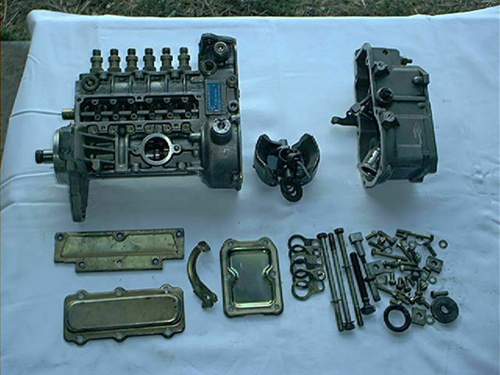

Du kannst natürlich nicht hineinschauen wie in Bild 2 - 4, da ist ja das Reglergehäuse drüber.
Esp-6-zyl

Alls zunächst nochmal vielen,vielen Dank für Eure Hilfe. Ohne die Bilder von MirkoMunich wäre ich völlig aufgeschmissen gewesen. Jetzt funktioniert alles wieder. Habe folgendes gemacht.
1. Mir war aufgefallen, dass mein Stophebel schon lange Zeit einfach so auf der Einspritzpumpe aufliegt. Man konnte ihn nicht betätigen. Der Grund war meiner Meinung nach, dass einfach die Klemmvorrichtung zwischen Hebel und Welle völlig ausgeleiert war (vermutlich durch Vibrationen). Ich hätte ihn einfach in einer anderen Stellung montieren sollen.
2. Als ich die Dichtung wechseln wollt, ist genau das passiert was MirkoMunich mit seinem Bild 4 beschrieben hat, da mir die Welle kurz etwas in das Gehäuse gerutscht ist und dann der schwarze "Kippelhebel" statt wie auf Bild 2 und 3 in die Stellung von Bild 4 (Bilder von MirkoMunich) gelangte. Als Lösung habe ich die Stopdose demontiert (die Schraube zum Motor hin ist schwer zugänglich/ gebogener 10 Schlüssel sehr hilfreich). Man sieht dann den schwarzen Kippehebel von oben. Wenn man nun mit dem Zeigefinger hinein fasst, fühlt man links die silberfarbene Regelstange und man kann das mit dem roten "R" (Bild 2 und 3 Mirkomunich) gekennzeichnete Metalllstück an der Ecke "fassen" (Zeigefinger reicht aus) und sehr einfach nach vorne drücken bzw. ziehen. Gleichzeitig kann man dann die vorher gelöste Welle bzw. dem schwarzen Kipphebel wieder in seine Ursprungsstellung bringen. Jetzt Welle wieder sichern, Stopdose richtig montieren, Splint der Dose in richtung Motor und darauf achten, dass er in den "Spalt" des schwarzen Kippehebels gelangt. (Ich habe dazu den Stophebel gedrückt, so dass der Spalt mehr nach oben zeigt. Beim Einsetzen muss man dann einen kleinen Widerstand spüren. Festschrauben . Fertig.
Fazit: Wer bei dem Wechsel der Dichtung auf Nummer sicher gehen will, sollte vorher die Stopdose demontieren, dann kann er von innen den schwarzen Kipphebel gegenhalten. Man bekommt die Dichtung viel leichter raus, wenn man die Welle etwas nach innen drückt (trotzdem von innen gegen halten). Man kann den schwarzen Kipphebel unproblematisch dann wieder in die alte Position bringen (siehe oben).
