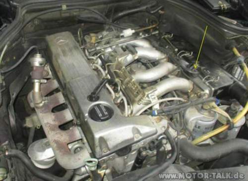

Hinter der Batterie ist ein Plastikteil, daß du herauszerren musst.
http://forum.mb124.de/read.php?1,590819,591155
danke für das bild ist es die viereckige oder die grosse hinten dran?

Ich lade mal Bilder hoch vielleicht erkennt ihr ob elektronisch oder pneumatisch

Die Leerlaufverstellung ist pneumaisch (auf dem ersten Bild zu erkennen). Ich tippe mal auf einen defekten Unterdruckschlauch).

Nach deinem Bild vom Kühler hast du aber keine Klima, also höchst wahrscheinlich eine pneumatische Leerlaufanhebung. Der Aufbau ist einfach: Da geht an der Rückseite der Einspritzpumpe ein Unterdruckschlauch weg der zu einem (oder zwei, je nach Ausführung) Thermoschaltern führt und von dort aus in die großen, weißen Unterdruckleitung mündet, die zum Bremskraftverstärker geht. Die Unterdruckleitungen auf Dichtheit prüfen, Thermoschalter mal probehalber überbrücken (ist es dann besser?). Eine defekte Einspritzdüse kann unter Umständen auch solche Probleme verursachen. Zum prüfen kann man während dem Leerlauf an der betreffenden Düse die Mutter der Einspritzleitung leicht lösen (bis Diesel herausläuft). Dann muss der Motor schlechter laufen. Läuft er ohne Veränderung weiter ist die Düse das Problem.

Ich hab mir die pneumatische Leerlauf Verstellung mal angeschaut bei laufendem Motor er regelt wenn ich mit der Hand Gas gebe bewegt er sich etwas zeitversetzt
Denke das er normal arbeitet
