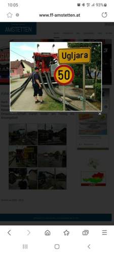

bin gerade in Bosnien und die VZE funktioniert nicht.
Im KI steht die Meldung (so in der Art, ganz genau kann ich es nicht sagen):
Die Daten der Verkehrszeichen für dieses Land nicht verfügbar.
Ich frage mich (da es sich um eine KAMERABASIERTE VZE handelt und die Verkehrszeichen in Bosnien nicht anders sind als bei uns im DACH-Raum):
Was soll der Quatsch?
Ich meine, wenn eine Kamera die Schilder erkennt, warum ist die Anzeige im KI denn nicht möglich?
Ja - das Auto hat die VZE (also es geht nicht um die Geschwindigkeitsbegrenzungen aus dem Navi - die teilweise eh nicht stimmen) und zu Hause (im DACH-Raum) funktioniert es ja tadellos.
Es handelt sich um einen Touran Bj. 2016.

Bin mir nicht sicher aber haben die Tafeln nicht einen Gelben Hintergrund statt weiss?! Falls ja wird die Kamera die Daten nicht verarbeiten können.
So wie auf dem Bild.
Screenshot-20220217-100543-samsung-internet

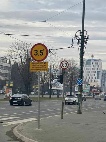

Nein, die Geschwindigkeitsschilder sind weiß hinterlegt.
Foto anbei.

Kann nicht sein - die Schilder sind identisch (siehe meinen 2. Post).
Also für mich sehen die Schilder auch nicht identisch aus. Die Schriftart ist offensichtlich eine andere.
