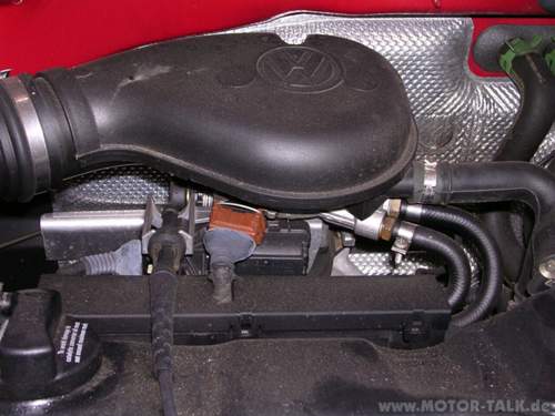

Hallo ich befinde mich gerade in einer KFZ-Mechatroniker Lehre.
Heute morgen streikte der Vento (AAM 55KW 1,8L)von meiner Oma er sprang nicht mehr an. Also erstmal Batteriespannung gemessen (12,1 V). Dann habe ich eine geladene Batterie verbaut, der Starter dreht voll durch doch der Motor will nicht anspringen. Luftfilterkasten aufgemacht mit Startpilot nachgeholfen, Motor springt an dreht einmal kurz hoch und geht wieder aus?!
Was kann es noch sein Zündkerzen, Kraftstoffpumpe ??
Mfg Sven
28 Antworten
Zündverteiler, Finger usw okay ? Falschluft (zB gerissener Zwischenflansch unter der Zentraleinspritzung?)
Mach mal den Deckel von der Zentraleinspritzung auf und schau auf die Drosselklappe. Wenn der Anlasser betätigt wird, dann sollte dort ein Einspritzstrahl zu sehen sein. Falls nicht mal lauschen ob die Benzinpumpe läuft _solange_ der Anlasser dreht. Falls nicht Betriebsspannung an der Pumpe und das Relais für die Benzinpumpe checken.
ich konnte eben mal wieder ein bisschen weiter schauen, denn der Frost ist ja erstmal weg bzw. der Schnee! Also Zündfunken ist da! Habe jetzt die beiden schwarzen Kraftstoffschläuche abgezogen die and die Drosselklappe gehen(siehe Foto im Anhang) beim Starten kommt dort nichts an? Das ist doch falsch?!
Es kommt von hinten noch ein durchsichtiger Schlauch dieser geht so wie ich denke auf ein kleines Bauteil hinter der Luftfilterkasten(hat nix mit dem Kasten zutun)
Ist es jetzt höchstwarscheinlich ein Kraftstoffproblem?
7460-7607
Ja,sieht ganz danach aus.

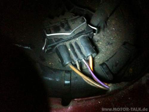

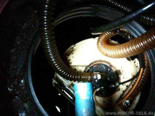

DWA hat er nicht! Also meinst du 85&86 sowie 30&87 überbrücken?! Kann es auch der Kraftstofffilter sein? Also kann der sich richtig zusetzen das gar nichts mehr durchkommt? Brauche noch ein genauen Hinweis wo ich die Anschlüsse für die Pumpe finde habe vorhin mal die Sitzschalen ausgeklappt aber dort finde ich nichts.?!
N E I N ! ! !
Nur 87&30 bzw. 4&6 ! Sonst himmelst Du evtl. den Schaltausgang vom Motorsteuergerät für das Benzinpumpenrelais ! Habt ihr das in der Lehre noch nicht gemacht ?🙄
so...
Der Zugang zur Pumpe sitzt nicht unter der Rücksitzbank, sondern im Kofferraum rechts hinter der Rücksitzbank.
Da is nen schwarzer Deckel...
Bevor Du nun vorn alles testen, zieh doch einfach mal den Stecker von der Pumpe ab und meß direkt da.
Dann kann man immernoch nach vorn gehen zum checken...
Wenn man die Zündung anmachen, hört man auch ein klicken vom Kraftstoffpumpenrelais, das klingt nach sehr kurzer Zeit nochmals...
Man hört auch die Pumpe anlaufen... ein surren... Wenn sie läuft natürlich nur...
