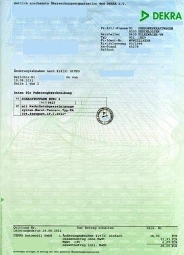

Hallo rpalmer,
vielen Dank für den Hinweis. Ganz interessant finde ich auch die SSP`s von VW:
Übrigens habe ich einen ABU auch mit Hilfe eines Mini KATs von E2 auf EURO 2 gebracht.
Du hast Recht- mit der ersten Steuerbescheinigung war das Ding bezahlt.
Viele Grüße
quali
Minikat Eintragung
