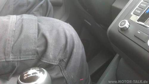

habe vor zwei Wochen einen neuen Touran 1T3 (GP2) ausgeliefert bekommen. Was ich bei der Probefahrt leider nicht bemerkt habe, ist, dass ich bei der für mich optimalen Sitzposition immer mit dem rechten Knie genau vor die untere Ecke der doch recht breiten Mittelkonsole stoße (siehe Bild).
Rutsche ich weiter nach vorne liegt das ganze Bein an der Mittelkonsole an und der Fußwinkel zu Gas- und Bremspedal wird unangenehm steil. Rutsche ich weiter nach hinten stößt das Knie zwar nicht mehr an, dafür reichen die Arme nur noch komplett ausgestreckt ans Lenkrad, was man auch nicht lange durchhält. Das Lenkrad lässt sich leider nicht sehr weiter herausziehen.
Bin übrigens 1,75 m groß 😉
Wie ist das bei Euch. Kennt jemand dieses Problem? Bitte auch gerne mal Fotos einstellen...
Dank Euch

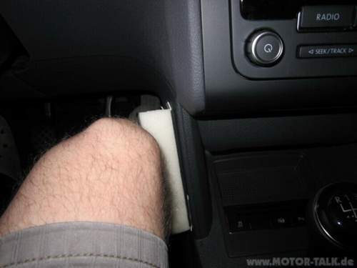

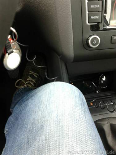

Die Lösung:
Habe ein funktionales Polster angebracht, an dem das Schienbein seitlich anliegt, so dass das Knie nicht mehr an der Ecke anstoßen kann. Das funktioniert so gut, dass ich das Problem total vergessen kann.
Fotos anbei.
Man braucht
1. vier von den großen Tesa Powerstrips (hält 1a, besser als die speziellen 3M Klebepads), die Mittelkonsole ist dort unten ja aus Hartplastik, da hält es ohne Probleme,
2. eine Acrylplatte 2 oder 3 mm aus dem Baumarkt,
3. Schaumstoff 20 mm stark,
4. ein Messer und ein Holzbrett als Unterlage zum Zuschneiden,
5. einen Brenner zum Verformen der Acrylplatte, damit die sauber an der Rundung der Verkleidung anliegt und die Powerstrips nicht ständig unter Zug stehen, bitte nicht im Auto brennen, sondern woanders, einfach gleichmäßig schwenkend erhitzen und dann ganz leicht rundbiegen,
6. UHU Alleskleber Kraft, einfach auf der Acrylplatte verteilen und den Schaumstoff aufdrücken.
Demnächst wird das Ganze nochmal gebaut, dann mit etwas kleinerer Acrylplatte und gleich großem Schaumstoff, danach kann man es mit einem schwarzen Spannbezug überziehen, dann sieht es auch etwas annehmbarer aus.
Also dann...
