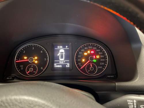

Hallo Zusammen,
leider ist das Auto das ich vor kurzem von privat ohne Gartantie gekauft habe mit folgenden Fehlern nun liegen geblieben. Wenn ich den Touran starten will blinken die Gänge und in der Amaturenanzeige kommen eine Menge an Fehlern hoch und die Gänge Blockieren in P.
Das Auto startet dann nicht mehr und sagt mir ich soll P einlegen obwohl er drin ist.
Wenn ich das Auto für eine Gewisse Zeit stromlos mache, kann ich ca 10 min mit fahren bis er wieder in den Notmodus wechselt bzw. sich dann auch nicht mehr schalten lässt.
Gemacht habe ich bis jetzt folgendes, ich habe die Batterie ausgebaut und geprüft sowie geladen, nun zeigt der Baterie Prüfer "Good", Ladestatus und alle andern Messungen die er macht sind gut.
Dann habe ich alle Sicherungen sowie , Relais durchgemessen (Motorraum wie auch im Innenraum hinterder Verkeidung ). Sicherungen mit einem durchgangsprüfer, Relais mit einer 9V Baterie und dem durchgangsprüfer, konnte hier keine Fehler festellen.
Was ich auch etwas komisch finde ist das das 100 Relai im Motoraum klakert auch 5 - 10 min nach dem ich das Auto ausgeschaltet habe und auch unter dem Motor irgend eine Pumpe nachläuft...

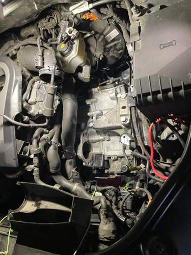

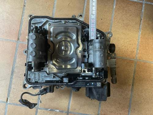

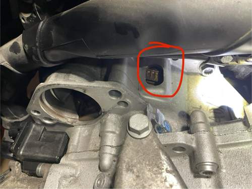

Habe mal den Luftilter und die Unterbodenverkeidung ausgebaut und den Kabelstrang zum dsg auf Sicht geprüft sowie von unten den Stecker zum Getiebe Steuergerät gezogen und die Pins auf Korussion gepürft, auch alles gut soweit ich das beurteilen kann , an der DSG Mechatronik sowie am Getriebe ist nicht ein Tropfen öl zu sehen - sieht wie neu aus. Jetzt hatte ich mal gedacht das ich die Verkabelung durchmessen könnte, aber leider finde ich die Stromlaufpläne nicht auf Erwin -habt Ihr noch eine Idee wo ich die für mein Model aus 2013 Touran 1t3 DSG finden könnte, wäre auch bereit etwas dafür zu bezahlen.
Es kommt auch immer der U0121 (ABS) hoch den habe ich aber erstmal ignoriert .. Ziel wäre es von mir den Ursache weiter einzugräzen oder soweit zu messen um das DSG Steuergerät auszuschließen bzw. hier den Fehler zu finden.
Hier Bilder der Amaturanzeige sowie der Scan vom ODB2 habe auch mit einem VCDS gescannt und zurückgestezt aber die Fehler kommen wieder genauso hoch:
Anregungen, wie ich hier weiterkomme sind sehr wilkommen ...
Vielen Dank im Vorraus für eure Mühen.

habe jetzt das DSG-Steuergerät getauscht.
Leider beim ersten mal eine Dichtung übersehen ;(.. dann hat es das Hydrauliköl ins Getriebe gedrückt.
Der Fehler der angezeigt wurde, war das kein Druck aufgebaut werden konnte. Alles wieder raus neue Dichtungen hatte ich in der Zwischenzeit auch bestellt und alles wieder rein. Hydraulik hatte ich nicht geöffnet.
Im Getriebe ist mir aufgefallen das ich die obere Linke Schaltgabel manuell nicht richtig verstellen kann, hat nur 2 Zustände.
Habe da jetzt nichts dran gemacht hoffe das ich nur zu schwach mit dem Schraubenzieher dran geschoben habe. Beim einsetzten habe ich die Positionen der Schaltgabeln und der Schaltstifte mit einer mini Kamera überprüft. (Waren alle auf N eingestellt)
Anaschließend habe ich neues Öl rein, alles zusammengebaut und mit VCDS Getriebe Grundeinstellung durchgeführt.

Habe noch eine Frage evtl. kann mir das jemand beantworten, für was ist die Öffnung neben dem Starter, ist diese zum fetten? Und ist da normal eine Abdeckung drauf oder so, bei meinem Auto ist da ziemlich viel roste drin, sollte man hier was machen. Bilder anbei.
