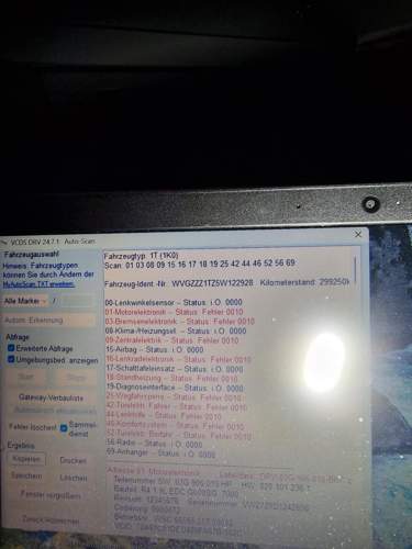

Hast du mal einen vollständigen Autoscan ?
Kannst du diesen mal bitte als Datei anhängen ?
Ja, mache ich wenn ich zuhause bin.
Hier ist der Autoscan VCDS

1 Fehler gefunden:
00895 - GRA/ADR Bedienteil (E45)
014 - defekt
Kann das sein das der Lenkstockhebel defekt ist?
Adresse 09: Zentralelektrik Labeldatei:. DRV\3C0-937-049-23-M.lbl
Teilenummer SW: 1K0 937 049 M HW: 1K0 937 049 M*
Bauteil: Bordnetz-SG H34 0803
Subsystem 1 - Bauteil: Fehler Lin-Slave 01
02071 - Lokaler Datenbus
004 - kein Signal/Kommunikation
Das ist dein Fehlereintrag zum Wischermotor.
das heist Steuegerät ist defekt?
